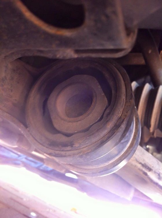

חכמי הפורום שלום, יש לי מאזדה 3 שנת 2007 ,מזה זמן רב אני מרגישה שהרכב עף לצדדים ממש כאילו רוח צד מזיזה אותו. הרגשה שמתגברת במהירות של 100 קמ"ש ומעלה. (החלפתי צמיגים עשיתי איזונים,הפורנט תקין) התברר שהגומיות במשולשים קרועות מעט(ראו תמונה) ,ואחרי בדיקה מעמיקה בפורומים למיניהם ראיתי שהרבה אנשים מתארים תחושה זהה לשלי כשמשהו לא תקין עם המשולשים. שאלתי היא כזו : האם קרע קטן בגומיות יכול להביא לתחושה כזאת חזקה של תזוזת הרכב לצדדים? האם הבעיה הזאת יכולה לנבוע לא מהמשולשים אלא מחלק אחר? ואם אכן מדובר במשולשים אשמח לקבל המלצות על מקום אמין באשדוד היות ואני לא מתכוונת לנסוע עם הרכב במצב הזה מחוץ לעיר,הנסיון האחרון היה מפחיד ברמות! תודה לכל המשיבים, לי.
