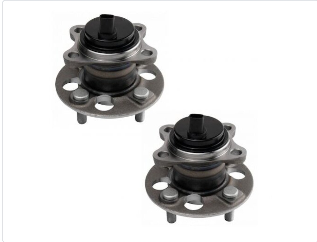

  5. אוקיי, אז החלטתי למכור את הנבות.. למי שמעוניין , אני מוכר: נבות חדשות לטויוטה יאריס היברידית 2016-2019 ייבוא אישי מארה"ב, יצרן TRQ מחיר מבוקש 900 שקל לשתיהן (שמאל וימין) - גמיש
  6. אז ככה, קודם כל הייתי צריך לשלוח להם מכתב שלם עם תמונות ורפרנסים לאתר רשות המיסים ואתר משרד התחבורה עם כל מה שנאמר פה בהודעות הקודמות עם דגש על כך כי לא נדרש פה אישור של משרד התחבורה על טבורי גלגל. היה גם צורך לשלוח עבור המכס אישור תשלום עם פירוט מאיביי ומ Paypal כדי שיהיו בטוחים שמה שאני משלם זה מה שגם הספק קיבל בפועל. אבל אני כרגע בבעיה אחרת לצערי... הנבות בסדר גמור ובאיכות גבוהה מבחינת ברזל והרכבה, אבל החיבור פלסטיק לפלאג ABS שהתקבל (חלק מהנבה עצמה) מתאים לרכבי הייבריד בלבד, ולא לבנזין כפי שתואר בתאור המוצר בעמוד הקניה. עכשיו אני צריך לשבור את הראש איך להחזיר את זה ולקבל את הכסף חזרה ואין לי פתרון בנתיים לתיקון הרכב עצמו.

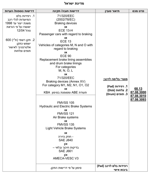

  9. נו מאיפה אביא אישור בדיוק? אפשר פשוט להודיע לחברת עמילות לשלוח את החבילה חזרה לשולח? ולפתוח דיספיוט באיביי? כי אם יידרשו באמת אישור, החלקים לעולם לא יגיעו אליי.. ואגב, באתר משרד התחבורה תחת טבלה import_demands_7-21 פריט מכס שציינת מדבר על מערכות בלימה בלבד (גלגל, תוף, צלחת , רפידות וכו'..) , טבורים לא נכללים ברשימה הזו ועל כן גם לא נדרשים באישור לעמידה בתקן כלשהו, זה לא מוגדר חד-חד ערכי...
  10. תסביר בבקשה איפה ראית שזה נדרש? ממה שכתוב באתר רשות המיסים טבורי גלגלים לא דורשים אישורים כלשהם או עמידה בתקן כלשהו. ושים לב שמדובר בייבוא אישי ולא מסחרי (שגם במסחרי כלום לא נדרש). ראה צילומי מסך:

  13. הזמנתי מארה"ב דרך חנות באיביי נבות אחוריות ליאריס שלי שהמוסך המורשה יחליף. היום קיבלתי מחברת השילוח בקשה למילוי הצהרה למשרד התחבורה. יש כזאת אפשרות שלא יכניסו את החלקים לארץ?? מה עושים?
