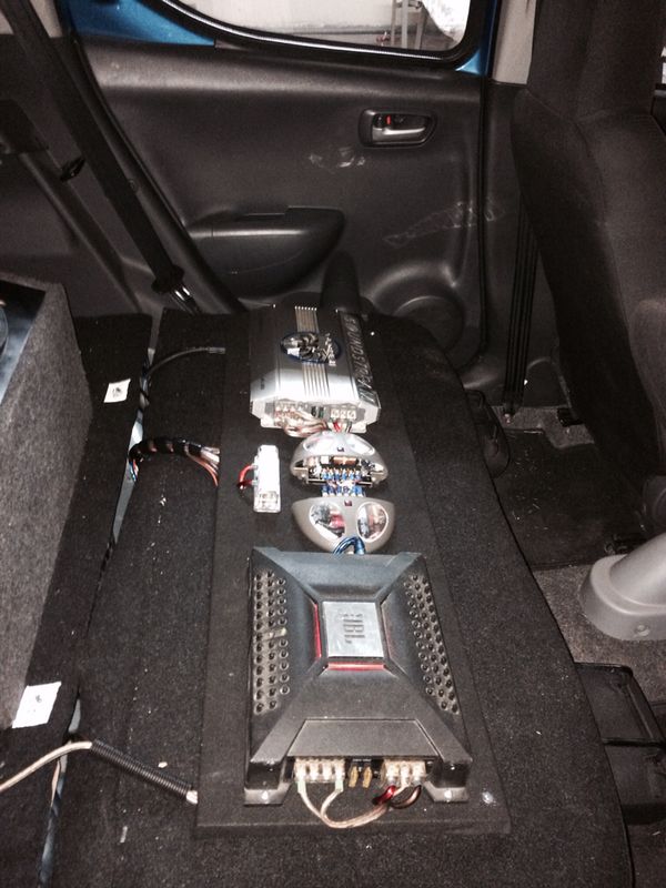

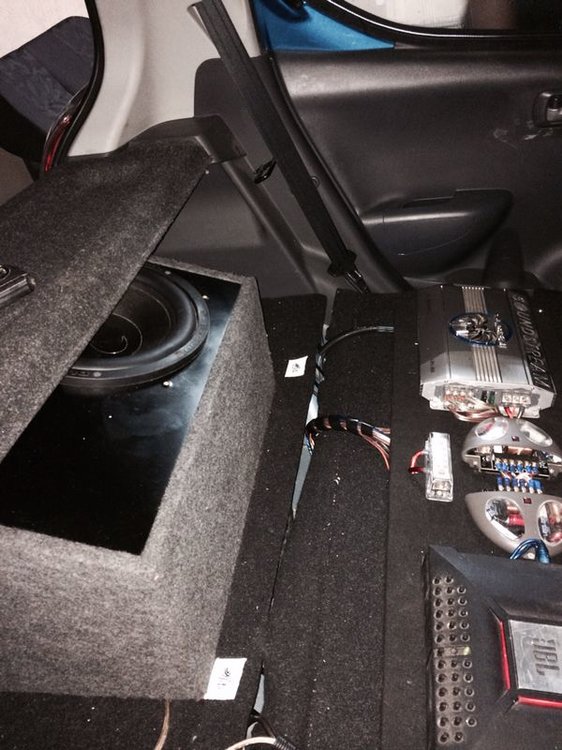

  17. שלום, לאחר קניית המערכת הראשונה שלי לפני 3 חודשים אני חושב שהגיע הזמן לשדרוג. אני מרגיש שהמערכת חלשה,לעיתים קצת אנמית ולפעמים מאכזבת מאוד, מצד שני לפעמים מפתיעה לטובה אך בגדול התחושה הכללית היא שחסר משהו שאני לא מצליח לזהות מה. כרגע הציוד הוא: קומפוננט מורל וירטוס 6.5 בדלתות מקדימה סאב דאיימונד d112d2 200RMS בתיבה מאוד קטנה (נדמה לי 30 ליטר) מגבר 4 ערוצים ישן יחסית sound stream lil wonder 4.480 60RMS לערוץ מחוברים אליו המורל לא בגישור, יש שני ערוצים ללא שימוש כרגע. מגבר JBL BP300.1 150rms רדיו דיסק פיוניר 7550 3 יציאות כל המוצר ניקנו משומשים למעט הרדיו דיסק. האוטו הוא סוזוקי אלטו, יש הכנות לרמקולים מאחורה במידת הצורך. בגדול אני מרגיש שהעוצמה טיפה חלשה לי אבל זה סביל, עיוותים וסאב שמגיע לקליפיניג נורא מהר זאת הבעיה העיקרית, שמלווה בחוסר פירוט לדעתי מהרמקולים. יש לציין שעברתי לנגן רק קבצים 320KBPS מUSB מה שהביא לשיפור ניכר באיכות הסאונד. התקציב הינו 1000 ש"ח כולל ההתקנה, כרגע הכל מותקן ומסודר על פלטה מאחורה ויהיה ניתן להחליף מגבר דיי בקלות.

  20. הוא עשה הכנה כבר לרמקולים האחוריים במידה וארצה בעתיד לשים כאלה
