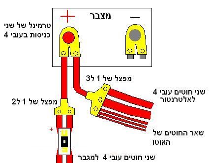

  15. יש מקום שנימצא בקיבוץ גלויות 13 בתל אביב. יעלה לי 750 שקל כולל פירוק ו הרקבה. האלטרנטור מסיטרואן JUMPY. האם אופן החיבור שבציור הוא בסדר? תמיר?
  16. GREEN תיסתקל טוב טוב על הציורים הטרמינלים אצלי הם כבר של רוקפורד. האם הסחמה הזאת היא בסדר או לא אני לא מאבד בזרם?
  17. שלום! המערכת שלי כוללת זוג קומפוננט קדמי 400 RMS עוד פעם RMS סה"כ + סאב וופר שהוא 750 RMS! סה"כ יש לי 1150 וואט RMS. 1150 W לחלק ל 12V זה יוצא בערך 95 אמפר. עכשיו אני מחליף עוד מעט את האלטרנטור שלי מ120 ישן שבטח לא מפיק כבר 120 ל 150 משופץ של JUMPY! השאלות שלי הם: 1 האם אני חייב להחליף חוטים מהמצבר לאלטרנטור? יש לי עכשיו 4 AWG מקורי. אם כן אז בחרתי אפשרות להוסיף עוד אחד במקום להריץ יותר עבה כי אי אפשר לימצוא בארץ 2 AWG, ואז גם להריץ עוד אחד נוסף ל4 AWG שיש לי מהמצבר ל מגברים וגם יש עוד שלוש חוטים של האוטו בעובי משהו כמו 8 ו6 AWG ןכל זה אני חייב לחבר לטרמינל אחד קטן שיש לי על המצבר! הכניסות שיש לי בטרמינל הם שני כניסות של 4 AWG ו זהו. יותר גדול גם בעיה לימצוא. השאלה השניה: האם אופן חיבור כזה כמו בתמונה ש צירפתי יעביר זרם חשמל שקרוב ל 100 אמפר ו לפעמים גם יותר? ו מה קורה אם פיוז אני מתכוון לשים 150 אמפר יש לי כבר בית פיוז והוא לא כפול. אז איך לחבר אותו? כמו ב ציור או 1 כמו בציור 2 תודה!
