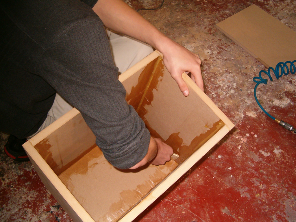

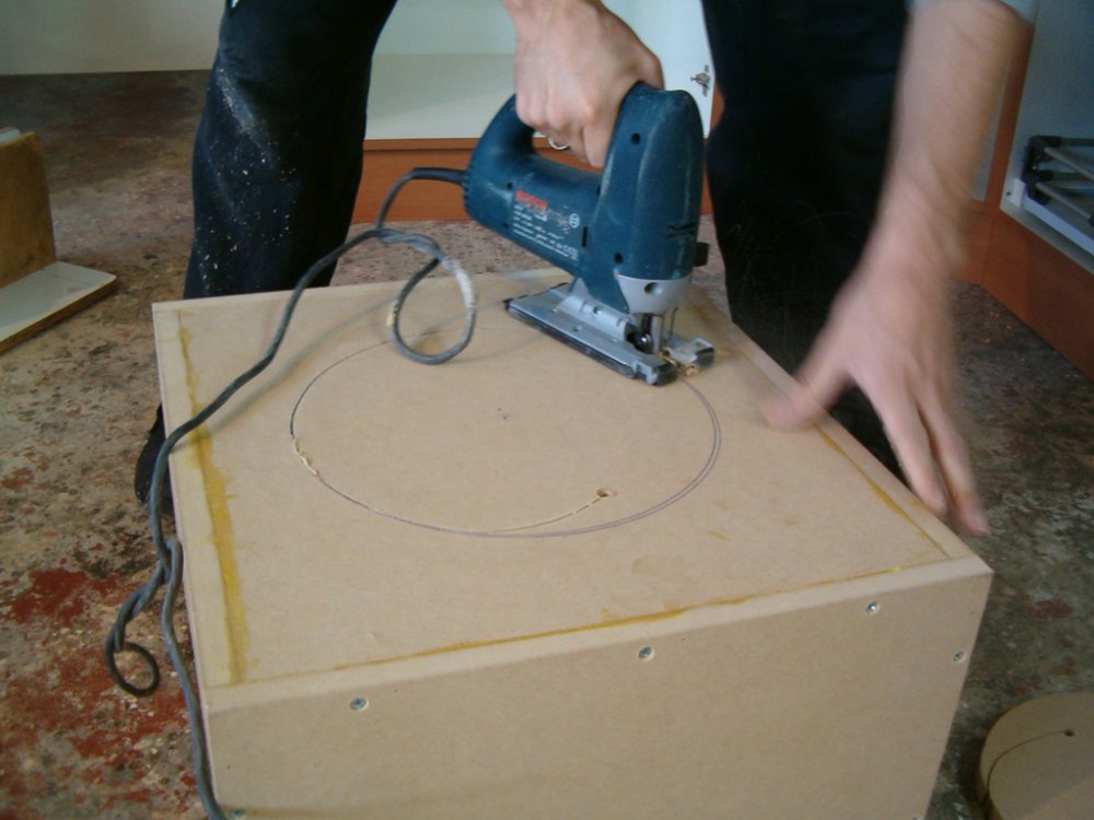

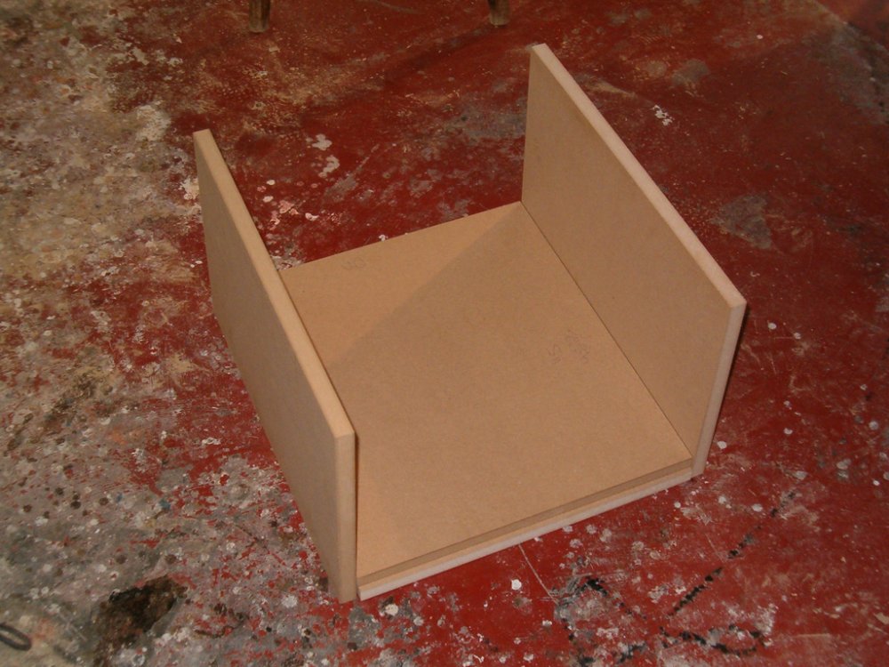

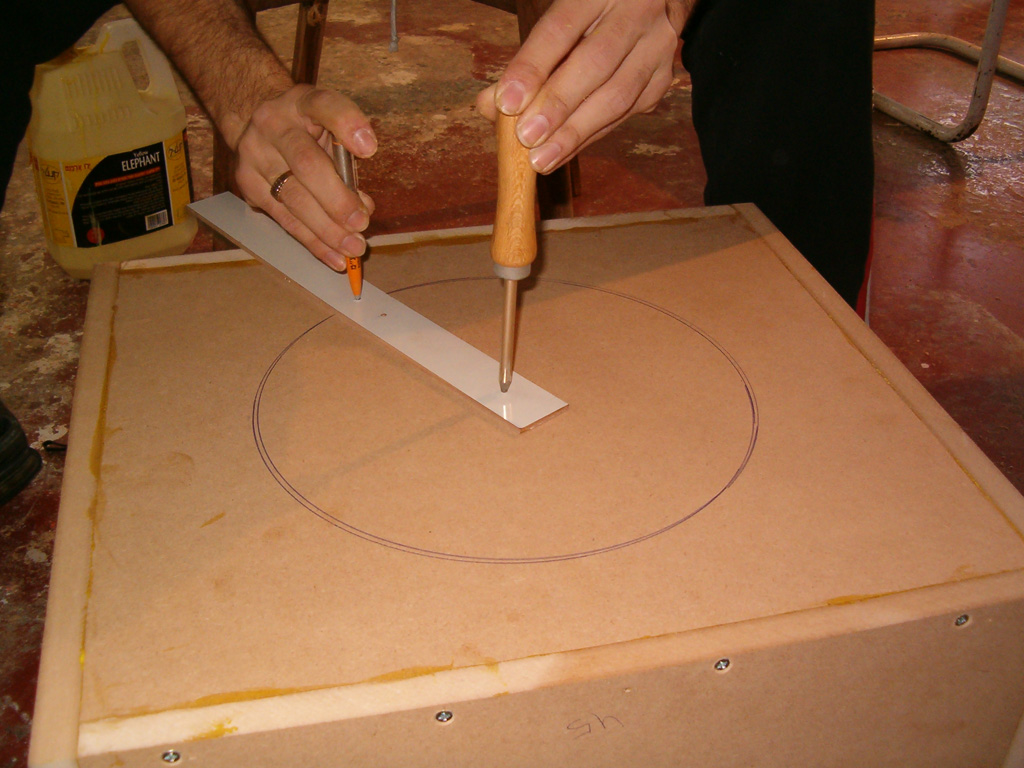

  4. בנינו בשבת ל ACCENT תיבה חדשה לסאב שלו התיבה היא לסאב קיקר דגם 2005 CVR 12 INCH 400 RMS תיבה אטומה בנפח של 45 ליטר מחוזקת אם ברגים באורך 40 מ"מ מודבקת אם דבק נגרים ומואטמת אם סיליקון. לסאב יש שני סלילים, על מנת להפשר גישה נוחה להחפלת היתנגדות של הסאב בלי להוצאי אותו, שמנו שני תרמינלים בתיבה. צירפתי קצת תמונות של תהליך הבניה. התיבה בינתיים בלי לבד אבל כנרא בעתיד נעשה גם את זה ישארנו את זה בצד.
