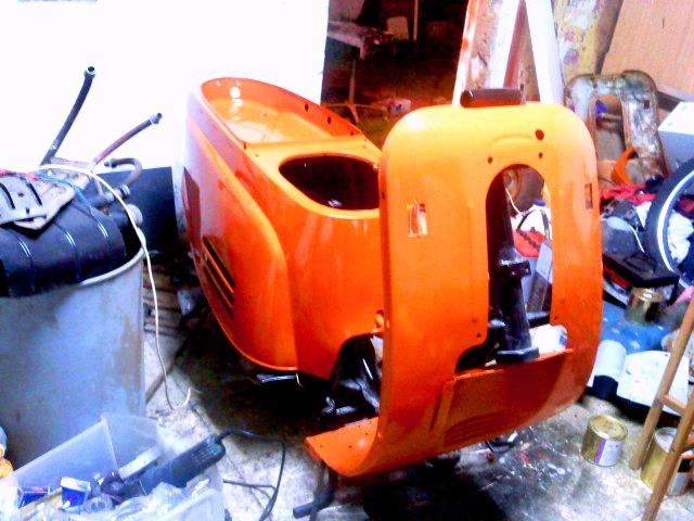

  3. ariebz
    רביט יומן שיפוץ
    קופסה כתומה מה דעתכם?

    למה אתה מגלה אני לא מספר על MZ350 קיבל מנוע אני מאוד רציתי לצבוע את הרביט באדום איזטה אבל אישתי חשבה שאולי כתום יהיה יפה אז נסיון יש צבע יש ורביט כתום יש

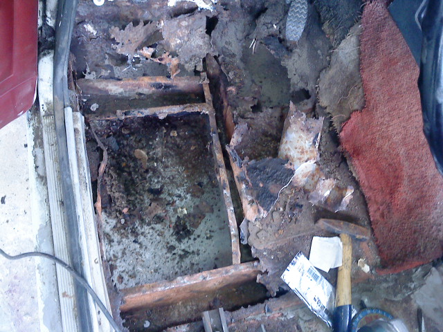

  15. ariebz
    חידוש רצפה
    אתה מזכיר לי דברים שאני לא רוצה לזכור עד שהחלפתי מנוע בגלל השמן הירקרק הזה נשאר לי גלון אחד אתה צריך לאיזה AUDI?

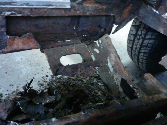

  16. מידי חצי שנה אני מגיע עם ההילמן מינקס לטסט הכול עובר טסט חלק ואז מתחילים התחנונים לבוחן להעביר את הרכב וזה עבד עד אתמול (ותאמת גם לי נמאס לנסוע כך) אז מגיעים חמושים בדיסק (חיתוך והשחזה) מקדחה ומקדח 10 מ"מ לפרוק הפיקים ורתכת CO פרוק כל החלק הנגוע וחיזוק קורה תחתונה בפח 1.2 מ"מ תמונות מהיום מה שהספקתי לצלם
