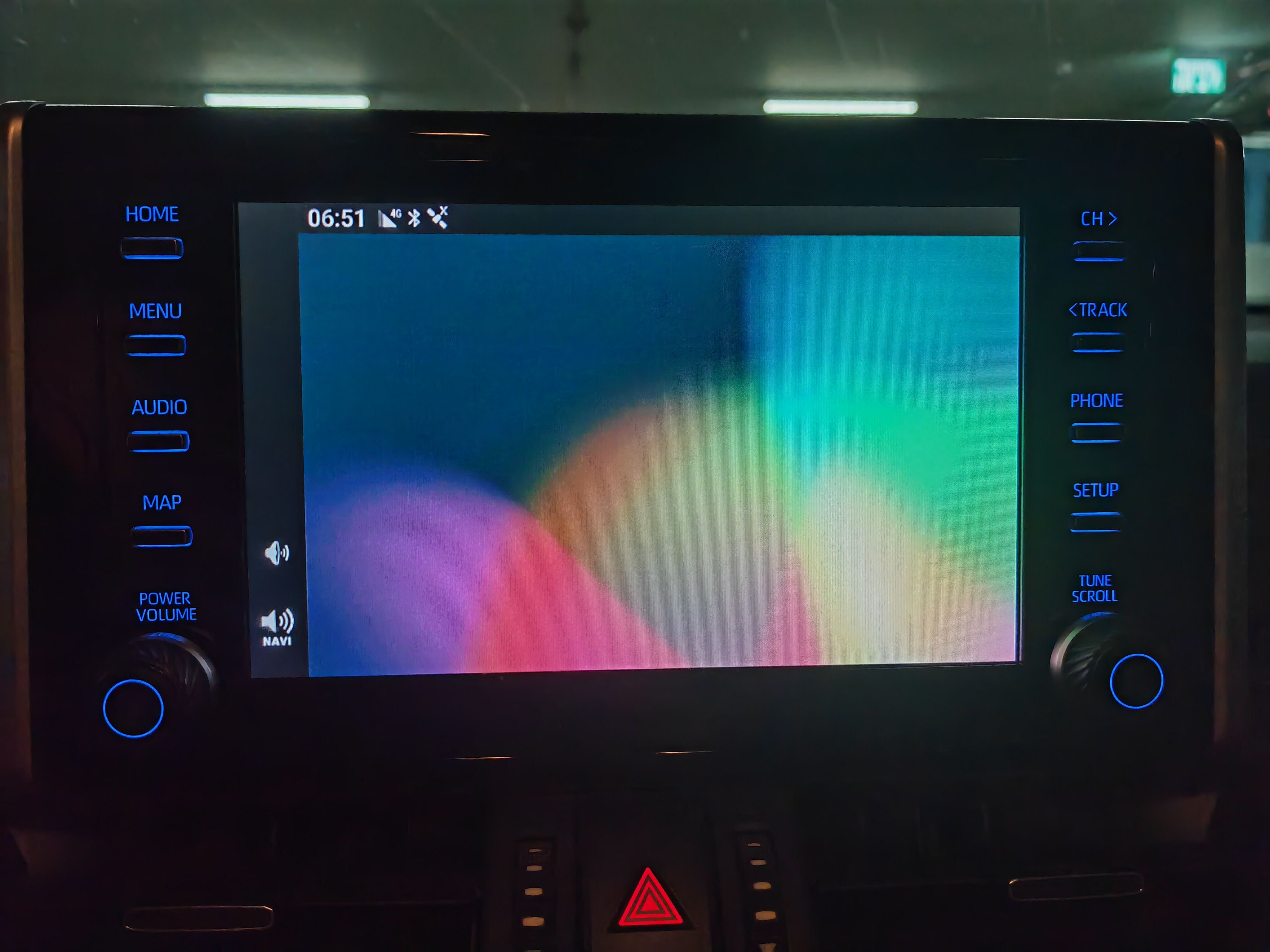

היי, יש לי ראב4 E-Motion 2020. יש לי Waze מובנה ברכב עם כרטים סים וחבילת גלישה. רכשתי את הרכב יד2 לפני כמה חודשים והכל עבד כמו שצריך. לאחרונה התחילו בעיות עם מערכת הניווט - תמונה מצורפת. ז"א כשאני לוחץ על כפתור Map רצוף במערכת אצלי, מופיע לי מסך מטושטש כזה, לא כל כך קשור. המוסכים קוראים לזה "מסך מרצד". הייתי במוסך טויוטה, לא עשו יותר מדי, אמרו לי צריך להחליף מערכת שלמה, מחיר בערך 2,000 ש"ח. הייתי בגיל-קאר בת"א פעמיים. בפעם הראשונה עשו איפוס שעזר לכמה ימים. בפעם השנייה עשו עדכון תוכנה. שרד למשך שבועיים. כשהתקשרנו אליהם אמרו לנו שכנראה או שיש בעיה באיזה כבל שכרגע ממש אין במלאי או שאפשר להחליף מערכת שלמה, עלות בערך כ 2,000 ש"ח. ההרגשה היא שגם הם כנראה פחות ששים להחליף לנו את הכבל ומעדיפים שנשדרג מערכת, אבל זו רק הרגשה סובייקטיבית שלי. במודיעין קיבלתי הצעה במקום פרטי שמטפל במערכות ואבזור לרכבים - 1,500 ש"ח להחלפת מערכת + אחריות לשנה. אשמח לתובנות לגבי הבעיה, האם מישהו מכיר ומה אפשר לעשות. אתחיל בזה שאני לא רואה סיבה למה להחליף מערכת. אם מישהו מכיר את הבעיה והאם זה קשור לכבל כלשהו אז לאן לפנות. אם באמת אין מנוס וצריך לשדרג מערכת אז האם יש המלצות בנושא. אשמח לתובנות אחרות/אפשרויות אחרות. המון תודה.
