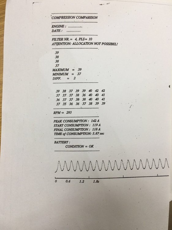

  2. שלום חברים , לא מזמן נחשפתי לפורום הנפלא הזה , כל הידע של האנשים פה (חכמת המונים) תורם הרבה , קניתי לפני פחות מחודש איווק 2012 (יד שניה) , עשתה 55 אלף קילומטר , לקחתי אותה לבדיקה (שעברה תקינה , מעבר למפלס שמן נמוך וכמה דינגים וקילופי צבע , לא היו דברים משמעותיים ). כולי מבסוט , היה טיפול שהרכב היה צריך לעבור ולקחתי אותו (מוסך מורשה) , הטיפול היה יקר (6000 ש"ח) וכלל בתוכו החלפת פלאגים , ברקסים וכדומה , מסנני אבקנים ועוד ..אמרו לי שראו MISFIRE , אבל סבירות גבוהה שהפלאגים טיפלו בתופעה. שבוע אחרי , מנורה כתומה (Check engine) , פחות מבסוט , מגיע למוסך - המוסך אומר שיבדוק (שוב אותו מוסך) , הבינו ששוב יש Misfire - אבל עדיין לא יודעים אם מדובר על Injector או בעיה באחת הבוכנות , צריך לפתוח מנוע.. אנחנו עכשיו קרוב לשבוע אחרי - אלה הממצאים עד כה : - שסתומי יניקה (3 שרופים). - Injector אחד לא תקין. - בוכנה אחת סדוקה (זו שמחוברת לאותו Injector ). כל הדרך המוסך הציע להחליף את הבוכנה ואת שאר הדברים , והטיפול התחיל להתקרב לאיזור ה15... (רכב שנקנה לפני חודש ועשה 55 אלף) , הפעלתי את הביטוח של חברת הבדיקות , היום הגיע שמאי ולקח את החלקים לבדיקה , במקביל כרגע המוסך מתעקש שלא לתקן את הבעיה כי אין הוראת יצרן להחלפת בוכנה , אלא רק לבלוק מנוע או למנוע חדש (אופציות של קרוב ל50 אש"ח ו75 אש"ח) . לאורך כל הדרך אני מבין שמישהו טעה / עשה פאשלה , אני לא מקבל את זה שרכב חדש אמור לשפוך מנוע (אלא אם עשו לו מודפיקציות , ולפי המוסך לא עשו לו מה עוד שטופל כל הזמן במרכזי). כרגע - מחכה לתשובות מחברת הביטוח של המכון ומנסה לבדוק גם מול לנד רובר העולמית האם ניתן לעשות משהו , מצרף את בדיקת הקומפרסיה של הרכב , אוכל להעלות גם את שאר הבדיקות (אם רלוונטי) לאחר שאצנזר אותן , אם מישהו מבין - אשמח שתעלו את חוות הדעת. תודה
