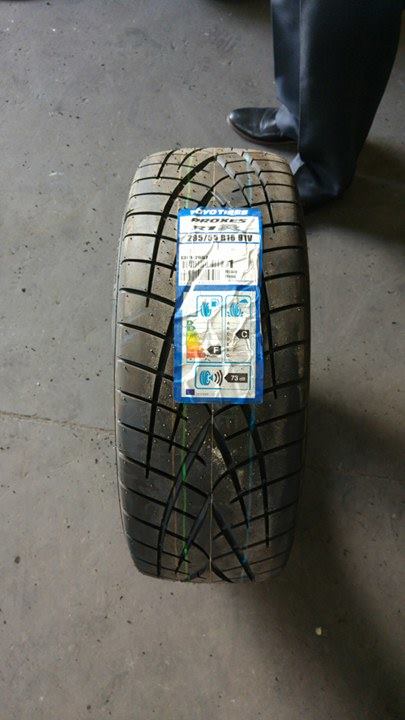

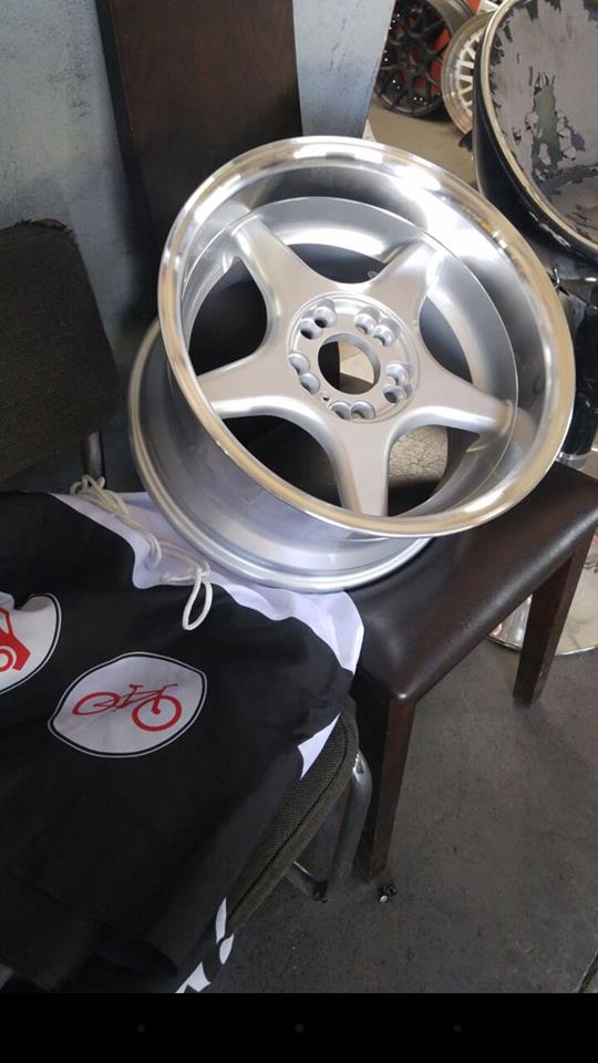

  15. בצער רב מוכר את הג'אנטים והצמיגים שלי, עקב אי התאמה. ג'אנטים במידה 16, רוחב(J) 9, אופסט (Offset) 13! ג'אנט רחב ונדיר. צמיגים Toyo Proxes R1R במידה 205/55/16 נקנו חדשים. יש לציין שהג'אנטים והצמיגים היו פחות מחודש על הרכב ועקב אי התאמה הם יורדים, הג'אנט כמו שאפשר לראות אוניברסלי ומתאים לכל מידה. הג'אנטים והצמיגים חדשים לגמרי! פחות מחודש על הכביש. המחיר:3500, גמיש אך מעט מאוד! אלו ג'אנטים וצמיגים איכותיים מאוד ושולם עליהם מחיר מאוד גבוה, הם נמכרים כרגע בכלום כסף לעומת כמה שאני שלמתי עליהם. למי שלא מתאים המחיר, מוזמן להמשיך לדפדף הלאה. תומר, אשדוד 052-655-6569
