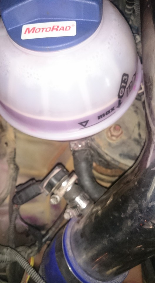

שלום לכולם ברשותי איביזה FR 2005 מנוע 1.8 20VT עשיתי ניקוי למיי קירור והחלפתי מיכל עיבוי קניתי G12 ומילאתי ניקזתי אויר. עכשיו תופעה מוזרה הרכב אף פעם לא התחמם לא רתח או נסע בלי מים עכשיו אחריי שאני לוחץ ושהרכב מגיע ל90 אני רואה קצף מעל המים במיכל עיבוי שהרכב מתקרר נעלם הקצף וגם שאני פותח את המיכל אין לחץ והמים נראים אדומים. אין בשמן מים ולא להפך ממה זה יכול להיות הקצף?
