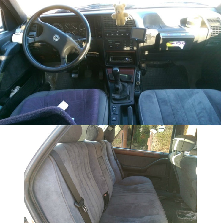

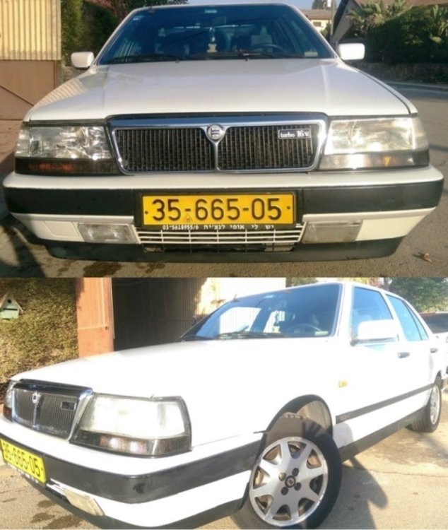

  6. לנצ'יה תמה טורבו שנת 1992, יד,ראשונה, 213,900 ק"מ, שמורה "כחדשה", במצב נדיר!!!
