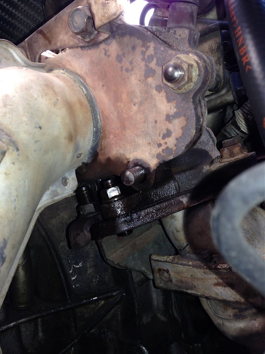

  2. שלום לכולם אני נסיעה ארוכה לאילת משהו כמו 500 ק"מ , זיהיתי ירידה ברמת השמן לאחר נסיעה בהתחלה חשבתי בגלל שהאוטו עמד בשיפוע הוזזתי אותו למקום יותר מפולס אבל עדיין מדיד השמן הראה לי את אותו כמות השמן . לאחר מכן החלטתי לבדוק ויזואלית את המנוע ואת הטורבו להמצאות נזילות הורדתי את מגן החום של הטורבו וראיתי נזילה ומהחיבור של הטורבו לאגזוז(DOWN PIPE) בחלק התחתון שלו ובנוסף לזה היה חסר שם אום באותו מקום מאיפה שלפי דעתי יש נזילה מה דעתכם על העיניין שנעלם לי האום וניראה לכם יכולה להיות הסיבה לנזילה אטם לדוגמה או משהו אחר תודה לכל העונים יש תמונה
