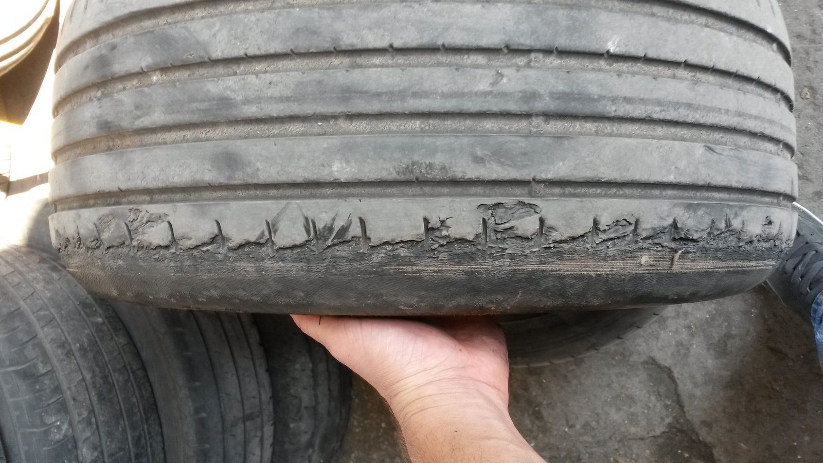

R888 זה סמי סליקס. אסימטריק 2 וad08 זה קטוגורייה אחרת. אם ירדת מסמי סליקס לצמיג אקסטרים ולא הרגשת צלילה, אז גודייר התעלו על עצמם. ואם אני לא טועה בעבר דיברנו ואמרת לי שהרכבת s drive ולא ad08 במקום ה r888. בכל אופן הגודייר צמיג טוב ולא מעבר. מסתבר שהוא מתפרק גם תחת עומס. צמיגים בני 8 חודשים. ועם זה אין ויכוח.
גודייר היו מתוצרת גרמנית והיו טריים. המידה היא 215/45/17 על אלפא רומיאו מיטו. לגבי ההערות שהיוקו צמיג רועש וקופצני, לא מצאתי ביסוס לדברים כי זה פשוט לא נכון. לא הרגשתי הבדל בנוקשות הנסיעה ולא ברעשי הצמיג. אולי בחתכים הנמוכים יותר זה בא לידי ביטוי. ועוד דבר שנוי במחלוקת זה שמבירורים עם אנשים שונים שכן הרכיבו את הצמיג, הפידבקים היו טובים. מקווה שכך יהיה. אשמח לעדכן לאחר תקופה.
אולי. נבדוק עם הזמן. רק שלא יתפרקו בצורה מגוכחת לחתיכות כמו הגודייר
האסימטריק 2 אחרי יום שישי בכוכב - ראו תמונות מצורפות. דרך אגב הייתי אצל אותה פנצרייה, הציע לי מחיר מעולה על זוג יוקוהמה ado8 R. קניתי ואני מאוד מרוצה. ממליץ בחום על הפנצריה! וגם על ה ado8 R
