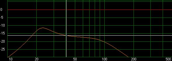

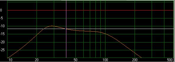

  6. טוב לבנתיים עלו לי הרעיונות הבאים. בגרף ההענות הראשון הנתונים הם חלק אחורי (עם הסאב) 20 ליטר חלק קידמי (עם הפיר) 10 ליטר מכוון ל40 HZ פיר בגודל של 4.70*4.70 סנטימטר באורך של 38 סנטים. --------------------------------------- בשני לעומת זאת ירדתי 30 HZ חלק אחורי 18 ליטר חלק קידמי 14 ליטר שוב - פיר בגודל של 4.7 על 4.7 הפעם לאורך 48.57 מה שלא הבנתי, זה איך לחשב בנד פס אם אני משתמש לא בפיר אלה בתעלה שאני יוצר בתוך התיבה עם העץ, יש לך רעיון אייל? ----- סה"כ אני חושב שבראשון אני מרוויח מעולם הSPL וגם לא מאבד כל כך הרבה בSQ אבל בשני יש לי קצת איבוד של עוצמה, למרות שיש דגש על חיתוך נמוך וחלק של התדרים. שמתי לב שבשני יש נפילה בSPL לעומת הראשון, אבל הפרדת תדרים יותר גבוהה. מצד אחד חשוב לי לשמוע כמו שצריך, מצד שני, אני רוצה לשמוע מהתחת. מה לעשות!
