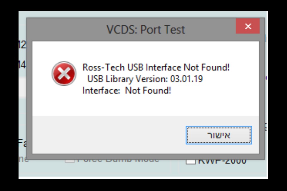

  9. קבלו עידכון. כניראה הבעיה שהוא באמת לא מפעיל את התוכנה על ווינדוס 8. לאחר שהפעלתי על ווינדוס 7 זה הפעיל וזיהה אותו, הצליח לעדכן אותו. לאבחן תקלות וכו׳

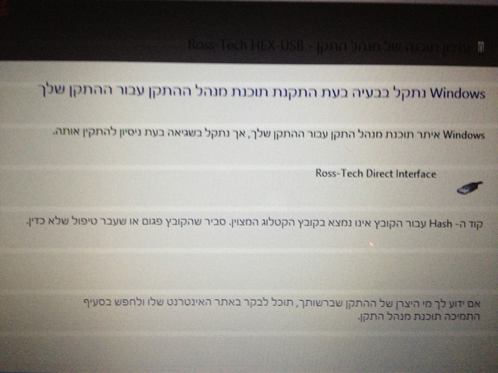

  10. אם תשים לב כתבתי שעשיתי עדכון של ההתקן (ההקתן שמסומן בסימן קריאה צהוב) ובתמונה מראה את השגיאה שזה נותן לי ״...סביר שהקובץ פגום או שעבר טיפול שלא כדין...״ אני ינסה היום להפעיל דרך מחשב עם ווינדוס 7/XP וניראה מה זה נותן אני יעדכן בהמשך ואם מישהו יודע או מכיר את הבעיה ויודע איך מטפלים בא אני אשמח לתשובות
  11. שלום כולם, אני תקוע בבעיה שכבר הרבה זמן אני לא מוצא לה פתרון. אז ככה, ברשותי סיאט איביזה 1.4 ריפרנס 2012. קניתי כבל דיאגנוסטיקה hex-can. שהגיע כמובן עם תוכנה (גרסה 11.11.3). התקנתי את התוכנה על הלפטופ (חשוב לציין ווינדוס . לאחר ההתקנה וחיבור הכבל לרכב מתבקשים לבצע test, שמאמת את הכבל והחיבור ומאפשר גישה למחשב. כאשר אני מבצע טסט מופיעה לי השגיאה הזו: עכשיו הרבה אמרו לי לשנות את התאריך במחשב ל1/1/13. בהתחלה לא הבנתי למה אבל זרמתי, וזה לא עזר. אחרי זה הבנתי שצריך לעשות עידכון התקן.... ושאני מנסה לעשות את זה, שוב נכתבת שגיאה: חיפשתי תשובות אך ללא מענה...אשמח מאוד אם מישהו יכול לעזור לי...יכול להיות בגלל שזה ווינדוס 8??? או שהכבל/תוכנה לא תקינים? (חשוב לציין שלחבר יש בדיוק אותו כבל/תוכנה וזה קרה גם לו, גם לא יש ווינדוס תודה לכל העוזרים...
