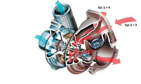

    במגדש טורבו רגיל, גזי הפליטה כאמור, מניעים את טורבינת המגדש - החיסרון בכך הוא שבמנוע תהליך הפליטה מתרחש בכל צילנדר בעיתוי אחר, כך שזרימת גזי הפליטה המסובבים את הטורבו אינה רציפה. אם תשימו את כף ידכם ליד קצה צינור הפליטה כאשר המנוע פועל, תרגישו בפעימות הגזים היוצאים מהמנוע. במגדש מסוג Twin Scroll, כל צמד צילנדרים מניע את הטורבינה (כפי שמתואר בציור למעלה) והדבר מאפשר יעילות גדישה טובה מאד כבר בסל"ד נמוך יחסית עם השהיית טורבו כמעט אפסית - אותה יעילות כמעט ואינה נפגעת בסל"ד גבוה (אני יכול להעיד שב-GTi שלי, המנוע מושך בצורה משכנעת מאד מ-2000 סל"ד עד המתנתק ב-6500 סל"ד). בנוסף, זרימת הגזים השרופים מופרעת פחות ע"י הטורבו והדבר מאפשר חפיפת שסתומים ארוכה יותר על-ידי תזמון שסתומים משתנה ויעיל יותר מאשר במנוע המצוייד במגדש רגיל, מה שמאפשר צריכת דלק טובה יותר והספק גבוה יותר.
