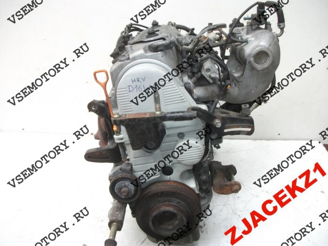

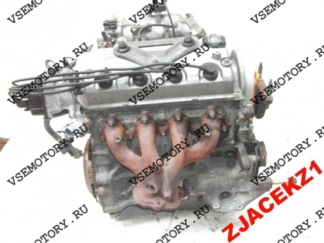

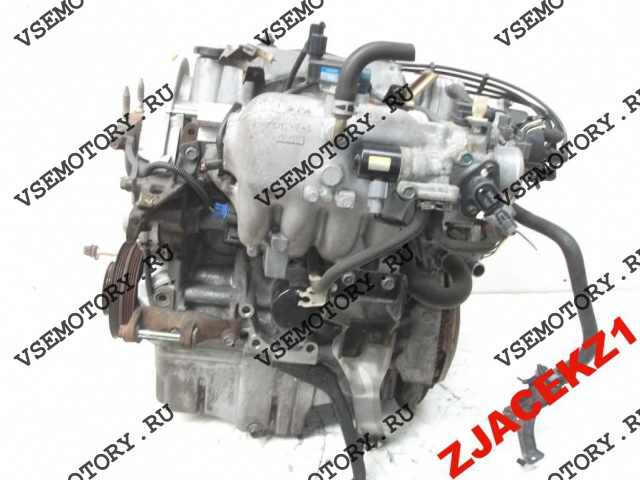

  3. [h=2][/h] דבר ראשון שלום לכולם אני חדש פה. יש לי הונדה סיויק שנת 1999, מנוע d16y8. נפרץ האטם ראש (כרגיל ). עכשיו אני בחיפושים אחר מנועים. מצאתי מנוע מאוד מעניין ששייך להונדה HRV מודל 2005. היבואן אומר שזה מתאים לי לרכב, המנוע מיבוא עם 60 אלך ק"מ, לפי מה שהוא אומר. הסתכלתי בפקק מכסה שסתומים המנוע חדש!! צבע זהב בלי טיפת שמן שחור... הדגם מנוע הזה מיוצר משנת 2000 עד 2006, שזה יתרון לנסוע על הונדה שנת 1999 עם מנוע שנת 2005.. הדגם של המנוע זה, D16W5 VTEC-E 122Bhp. במקור הוא בא עם גיר 4WD. היבואן אמר שצריך לפרק תגיר לשים את שלי וזה יושב בול. חייב עזרה, מי שמבין זה יתאים לי לרכב מבחינת קונקטורים ותושבות מנוע. אני לא רוצה קומבינות.. וגם מה זה E-VTEC? מה זה ה E הזאת? תודה.
