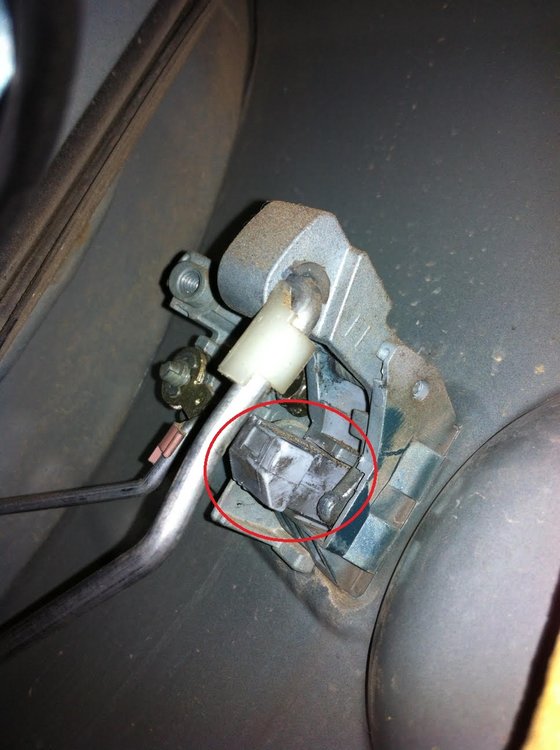

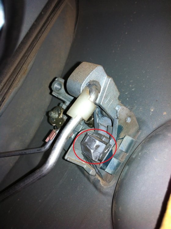

שלום לכולם ברשותי מאזדה 3 שנת 2004 לפני כמה ימים פתחתי את הדלת כדי להכנס לרכב ופתאום השתחרר לי שם משהו בידית. הידית לא פותחת את הדלת, והיא כיאלו "מנותקת". זאת אומרת אין איזה כוח שמחזיר אותה חזרה היא משוחררת. פתחתי את הצד של הדלת (הפלסטיק החיצוני) ולאחר מכן גם את הפלסטיק הפנימי יותר כדי להגיע לבפנים. אני מצרף תמונות שצילמתי. למומחים ולמתעסקים בדברים האלה כאן - יש מושג מה קרה? או מה אני אמור לעשות? (רק אל תגידו לי להחליף דלת ) תודה רבה מראש לכל העוזרים! ! !
