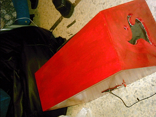

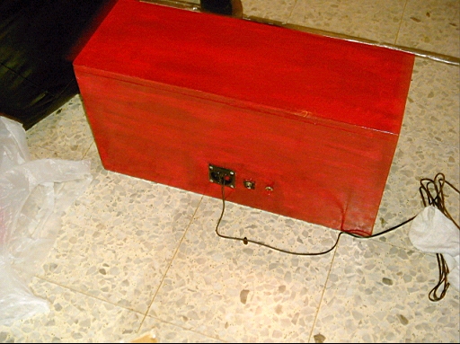

אשמח לשמוע תגובות מדובר בשבועים עבודה נמרצת כל יום פרויקט גדול חבל"ז... הנה התוצאות ......עשיתי חלון בצורה מעניינת ויש מנורה שניתן להדליקה ולכבותה עם מפסק מאחור שמאירה את התיבה ...נחמד עד מאוד דרך אגב כל ה-Theme שלי באוטו בא בקטע של אדום המגבר הרמקולים המערכת ככה שכן מה לעשות גם הסאב אדום
