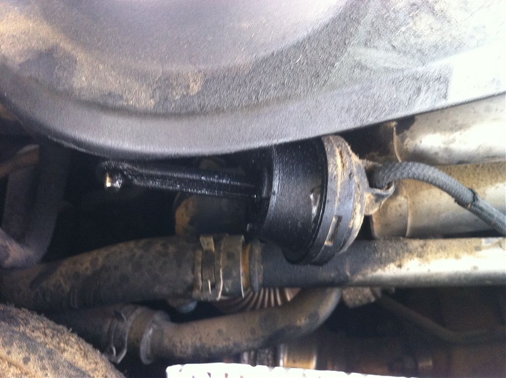

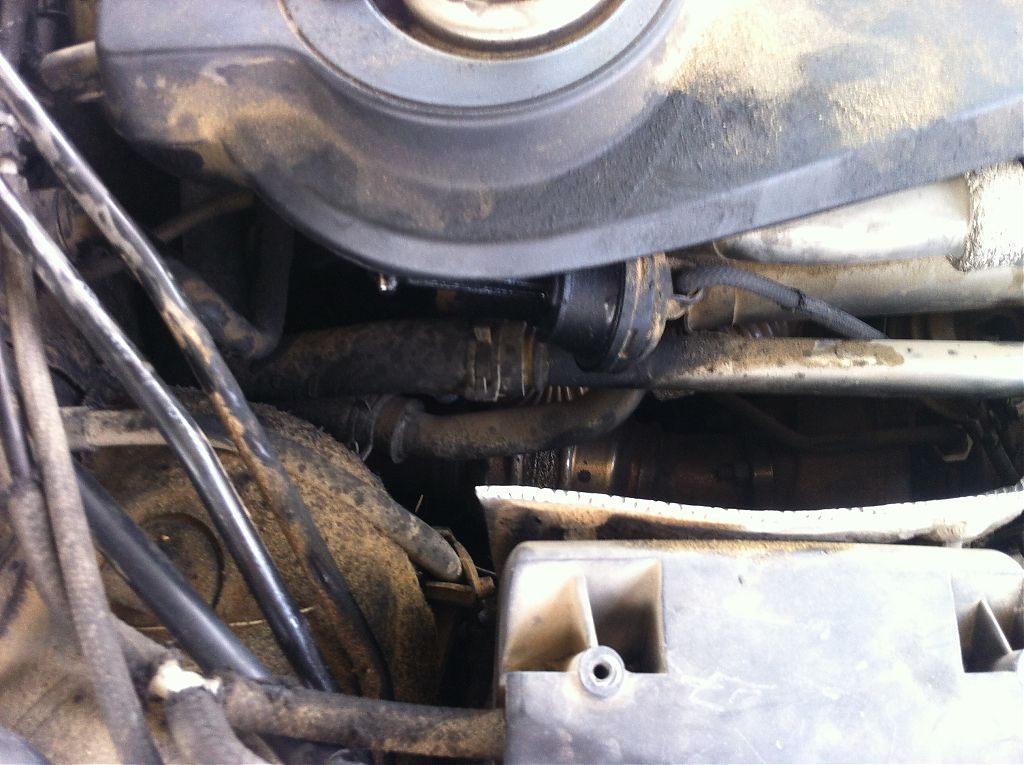

חיישן ודיאפרגמה בפלקסווגן פאסאט דיזל 2003
שלמהבש פרסם הודעה בנושא של שלמהבש בתוך טכני, אחזקה וטיפולים
שלמה, אפשר לדעת איך בדקת את החיישן? כלומר אלו פעולות ביצעת ועפ"י איזה מידע החלטת האם התגובות של החיישן תקינות(תקין או תקול)? ראיתי שהדיאפרגמה egr אשר נמצת מתחת לסעפת יניקה אינה מגיבה בזמן עבודה של המנוע ביבובי סרק 900 סל"ד ניתקתי את צינורות החיישן ממערכת צינרות הווקום ואז הטורבו נכנס לפעולה -

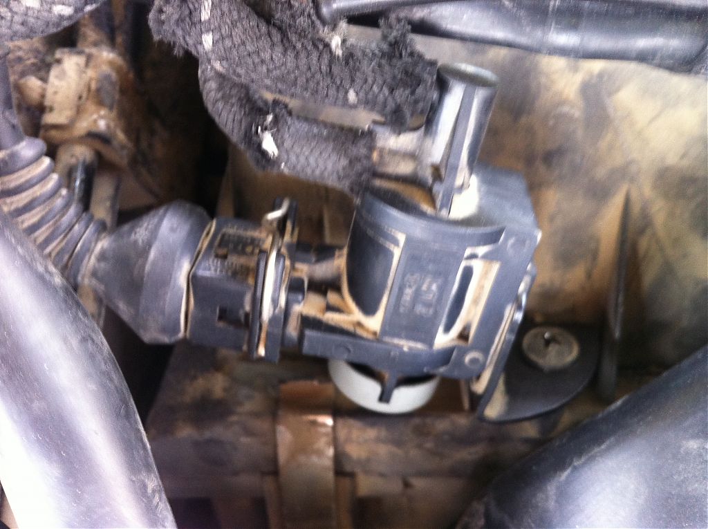

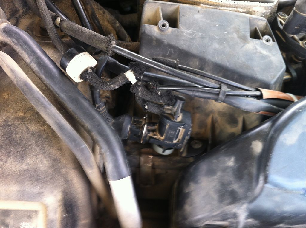

דגם המנוע הוא avf אני פתרתי את התקלה שלי המקרה שלי הוא שהחיישן נתפס לי במצב אחד סגור או פתוח וגרם למצב שלא היה וקום במערכת כתוצאה מכך הטורבו לא נכנס לפעולה והרכב לא "סחב" הצלחתי לתקן את החיישן שיושב על בית מסננן אויר והכול הסתדר אני רוצה להבין את מערכת הווקום וכל הדיאפרגמות יש. אחד על המנוע צבע כסוף נאמר לי שגם זה שייך ל ejr השמח לקבל כל מידע גם חלקי על המערכת הזו חג שמח -

mozmamn11 מרק וכל החברים אני מתנצל הטעות שלי. לגבי הדיאפרגמה השחורה הבנתי. לגבי התמונה השלישית משמאל אני יודע שזה החיישן שמפעיל את הדיאפרגמה השחורה רציתי לדעת מה תדירות או באיזה מצבים הוא נכנס לפעולה. רציתי לדעת יותר על משמעות המים לejr המקרה שלי הוא שהחיישן נתפס לי במצב אחד סגור או פתוח וגרם למצל שלא היה וקום במערכת כתוצאה מכך הטורבו לא נכנס לפעולה והרכב לא "סחב" חג שמח -

היי mozman, אתה באמת משקיען, נהנתי לראות את התמונות אך לא לזה התכוונתי. מרק תודה גם לך אני מצרף תמונות על מנת שתוכלו לראות על מה מדובר .. אשמח לעזרתכם. שלמהבש -
מה תפקידו ושמו של הדיאפרגמה (עם) זרוע שחורה נמצא מתחת לסעפת פלטה וכיצד הוא פועל. מה תפקידו ושמו של החיישן של הנ"ל (הוא נמצא על בית מסננן אוויר מתחת לצינור אווייר ואיזה זמן הוא נכנס לפעולה מה קורה כאשר מבטילים אותו מדובר בפאסאט 130כ"ס נפח מנוע 1900 שנת2003 tdi
מה תפקידו ושמו של הדיאפרגמה (עם) זרוע שחורה נמצא מתחת לסעפת פלטה וכיצד הוא פועל. מה תפקידו ושמו של החיישן של (הוא נמצא על בית מסננן אוויר מתחת לצינור אווייר ואיזה זמן הוא נכנס לפעולה מדובר בפאסאט 130כ"ס נפח מנוע 1900 שנת2003 tdi
