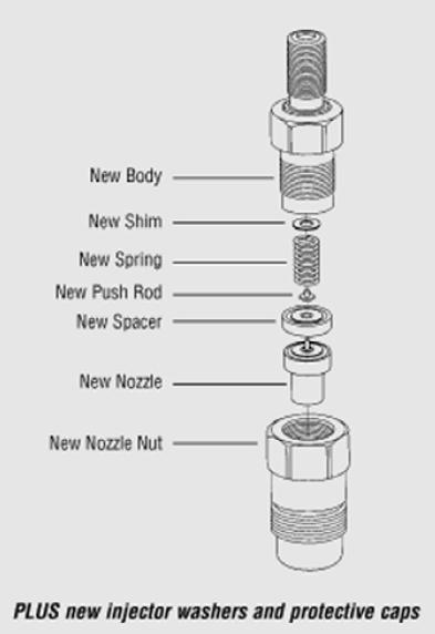

אוקי דבר ראשון כמו שנאמר במאזדה שלי אין מסילה משותפת אלא משאבת הזרקה שבונה לחץ ויש בה מפלג שממנו יוצאים צינורות קשיחים לכל מזרק כל המזרקים מחוברים לחנוכיה שמחזירה עודפים וכמו שאמרתי מקודם המזרק אצלי פועל על לחץ ולא חשמלי. המאזדה שלי שנת 98 ואין בה מחשב ולכן הכול מכאני. רציתי לעשות ניקוי כי היא עשתה כמעט 160K קילומטר ולא עשו לה ניקוי מזרקים כמו כן יש בעיה של סחיבה בעליות. בעבר כיוונו כמות דלק קצת יותר גדולה בעזרת סגירת בורג הדלק אבל זה לא ממש עזר לסחיבה.בנוסף הוספתי כמה פעמים K44 ולא היה הבדל משמעותי כמו כן יש לי ידע טכני אני לומד מכונאות וחשמל סוג 1 במכללת עתיד בסדנה פירקתי כבר מזרק של דיזל וראיתי איך הוא בנוי ונוכחתי לדעת שזה לא ממש מסובך כמו שחושבים ולכן אני חושב שאצליח להסתדר עם הטיפול הזה. -

קראתי את השירשור וכמו שהזכרתי המזרק אצלי לא עובד עם סולונואיד ואני גם לא מתכוון לנקות אותו עם אולטרא סוניק פשוט עם ספרי קרבורטורים ולהחליף גומיות כמו כן צירפתי תמונה של מזרק דיזל כנראה כמו שיש ברכב שלי -
שלום ברצוני לנקות את המזרקים באוטו שלי . יש לי מאזדה B2500 והמזרים עובדים על פתיחה בלחץ ולא ע''י סולונואיד. אני רוצה לפרק אותם ולנקות ולהחליף להם את הגומיות. ולכן אני שואל 1. מאיפה אני יכול להשיג גומיות 2. האם אני צריך להחליף עוד משהו חוץ מהגומיות אני יודע שבין הקפיץ במזרק יש כמו צלוחיות כאלה בשבוע שעבר פירקתי מזרק כזה של אוודי דיזל לחלקים הוא מתברג ל 2 חלקים בפנים יש צלוחיות וקפיץ ועוד צלוחית ואז חלק עם המחט. האם מישהו כאן עשה את התהליך הנ''ל?
