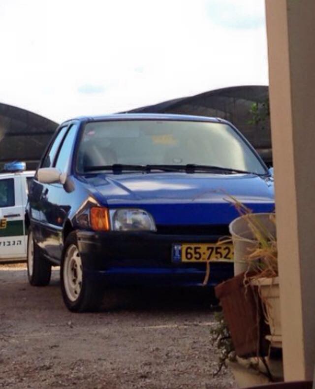

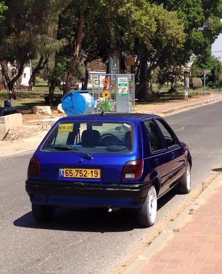

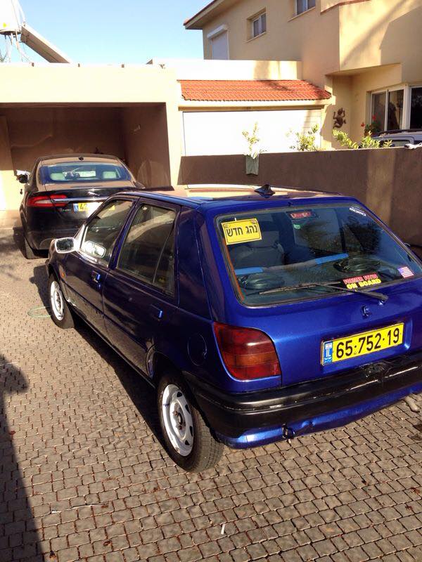

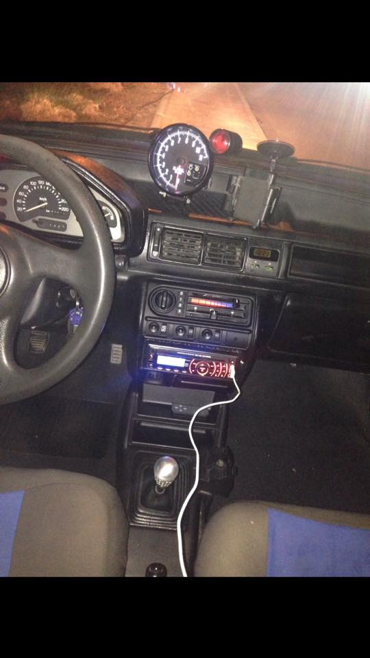

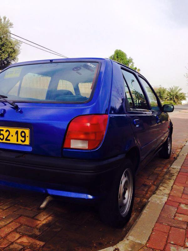

  1. פיאסטה 95' למכירה, אחרי פחחות צבע, רדיאטור חדש, ברקסים, צמיגים, משולשים חדשים.. אוטו מושלם לרכב ראשון.. מערכת מעולה ברכב עם כניסת AUX USB בלוטות וכל מה שצריך. 5500 גמיש טיפה מאזור עמק חפר. 0502002586
