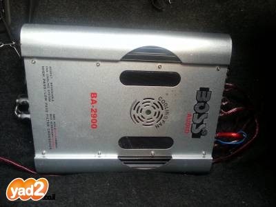

  6. זה המגבר BA2900 יש לו 4 יציאות של 60 RMS שתי קידמיים הולכים לקומפוננט ואת שתי האחוריים רציתי לחבר לסאב. בנוסף הביאו לי noise suppressor משהוא בסגנון של זה שבתמונה כדאי להתקין אותו מה בידיוק הוא עושה ולאיפה מחברים אותו ? לגבי הסאב אני לא יודע בידיוק איזה דגם הוא חבר השיג לי אותו לפני די הרבה זמן ואין לי הרבה מידע עליו חוץ מזה שהוא של חברת קיקר.
  7. שלום לכולם יש לי סאב של קיקר ומגבר פשוט יחסית של בוס 1000 וואט 4 יציאות של 60 RMS כל יציאה. היציאות הקידמיות במגבר מחוברות לקומפוננט . וכרגע הסאב מחובר ליציאה האחורית ימנית, מה שאומר שכרגע הוא מקבל רק 60 וואט ורק מיציאה ימנית. איך מחברים את הסאב גם לימני וגם לשמאלי אחורי ככה גם שיקבל 120 וואט .. ??? זה משהוא שעושים זה הגיוני ?? כי בהתחלה פשוט פיצלתי את הכבל של הסאב לשתי היציאות וזה שרף לי את הפיוז שהולך למצבר. חשוב לציין קיבלתי את הרכב עם הקומפוננט, רדיו דיסק, וכל הכבלים כבר שרצים עד התא מטען , פירקתי לו רק את הסאב והמגבר שלו ושמתי סאב ומגבר שהיו לי בבית. נ.ב. אם זה חשוב לדעת דגם מדויק של סאב ומגבר תודיעו לי ואני יברר. תודה מראש לכל העוזרים.
