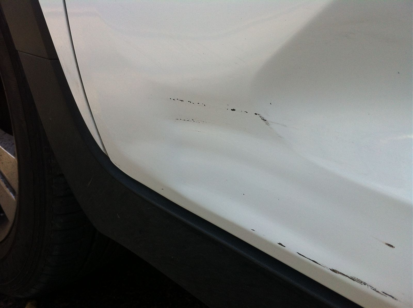

  1. אינני נוהג לכתוב בפורום זה , אך נוהג לעתים להשתמש בהמלצות הגולשים, הפעם החלטתי שגם תורי הגיע לתרום וזאת מכוון שהגעתי לאומן בלחיצות על יבש ובתיקון מכות יבשות בפח , בן אדם מקסים עם סובלנות שהיא מעלתו הראשונה והכי חשוב סופר סופר מקצועי וסופר פדנט ( בקיצור משוגע כמוני) אני מעלה תמונות כדי שתתרשמו ותזכו לשירות כמו שאני קיבלתי הגעתי עם כמה מכות בדלת הנהג שאשתי היקרה טרחה לסדר לנו לכבוד החג , אני חייב לציין שלבחור הגעתי לאחר שהייתי אצל "קולגות" שלו שראו את המעיכות ומיד הרימו ידיים ושלחו אותי לצבעי ( "זה כולה ברזל" אמרו לי), מה שיפה והוגן אצלו הוא שהוא לא הבטיח כלום וטען בצדק כי אינו יכול לדעת כיצד המעיכה תתנהג ( בתוקף היותי בעל מקצוע שעובד עם הידיים זוהי הצהרה סופר כנה וסופר מקצועית) התוצאות לפניכם , ועוד זכיתי בשטיפה וחידוש ג'נטים והרכב יצא חדש!!!! אבל ממש ממש חדש !!!!! ועכשיו לפרטים על הבחור : שמו הוא יעקב אלטר ALT - Design Studio מפתח תקווה , בחור זהב שעובד עם הנשמה תהנו כמוני גילי
