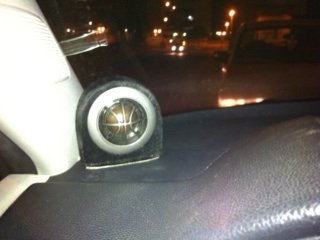

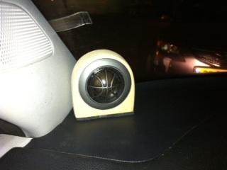

  23. Mdf 28 ממ קצת עבודת גיגסו, קצת שלייף וזה מוכן... העניין הוא שהmdf לבדו כבר יושב טוב על הדאש, אז חתכתי ספוג עם צד אחד דביק, הדבקתי אותו ל mdf עם דבק מגע והצד הדביק לדאשבורד וזה מספיק... זו אומנם שטות אבל כיף לעשות דברים לבד...
  24. כבר כמה זמן , אני מנסה למצוא פתרון לטויטרים באוטו שישבו לי על הדאשבורד או יותר נכון זזו מצד לצד כשהסיליקון / דו״צ / מסטיק אקרילי התפרק לי, לא רציתי להבריג ברגים בדאש... אז היום תפסתי שעה בעבודה והכנתי שני חמודים כאלו לטויטרים... לא לרדת עליי על הגימור לא היה לי זמן... למרות שהם חמודים בצבע טבעי... הייתי אומר שיש אפילו שיפור קל בסאונד של הטויטרים...
