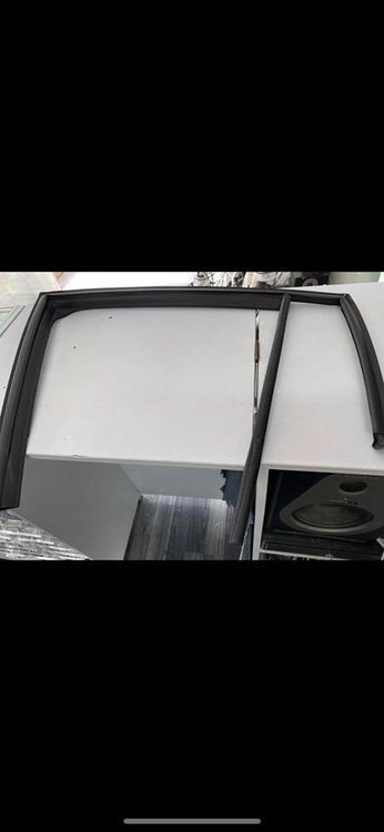

  1. שתי רכב פאביה 2015 1.2, שמתי לב שבחלון האחורי צד שמאל הגומיית חלון קרועה בפינות והחלון מרים את הגומיה כלפי מעלה מה שיוצר חורים וקרעים וחדירת מים בשטיפת רכב,(תמונה מס׳ 1) לאחר שבדקתי את היסטוריית הטיפולים ראיתי שאכן הוחלפה אותה הגומיה בחברה לפני כשנתיים אך זה שוב חזר, הזמנתי את הגומיה לפי מק״ט מהאיביי מוצר מקורי! לאחר שהגיעה הבחנתי בסוג של ״מרווח״ בין החלק העליון לחלק שתופס את החלון צד הקטן. לאחר התקנה של הגומיה החדשה המצב השתפר (תמונה מס׳ 2) ואחרי כמה ימים שוב החמיר(תמונה מס׳3) עדיין לא תקין וסבירות גבוהה שזה יחזור שוב! איך ניתן לפתור את הבעיה? הבנתי שזה ״מחלה של הרכב״ אין מנוס מהחלפת גומיה אחת ל ..? (מצרף תמונות של הגומיה הישנה, החדשה ואחרי התקנה .) אשמח לתגובות כל מי שמכיר את התופעה. תודה
