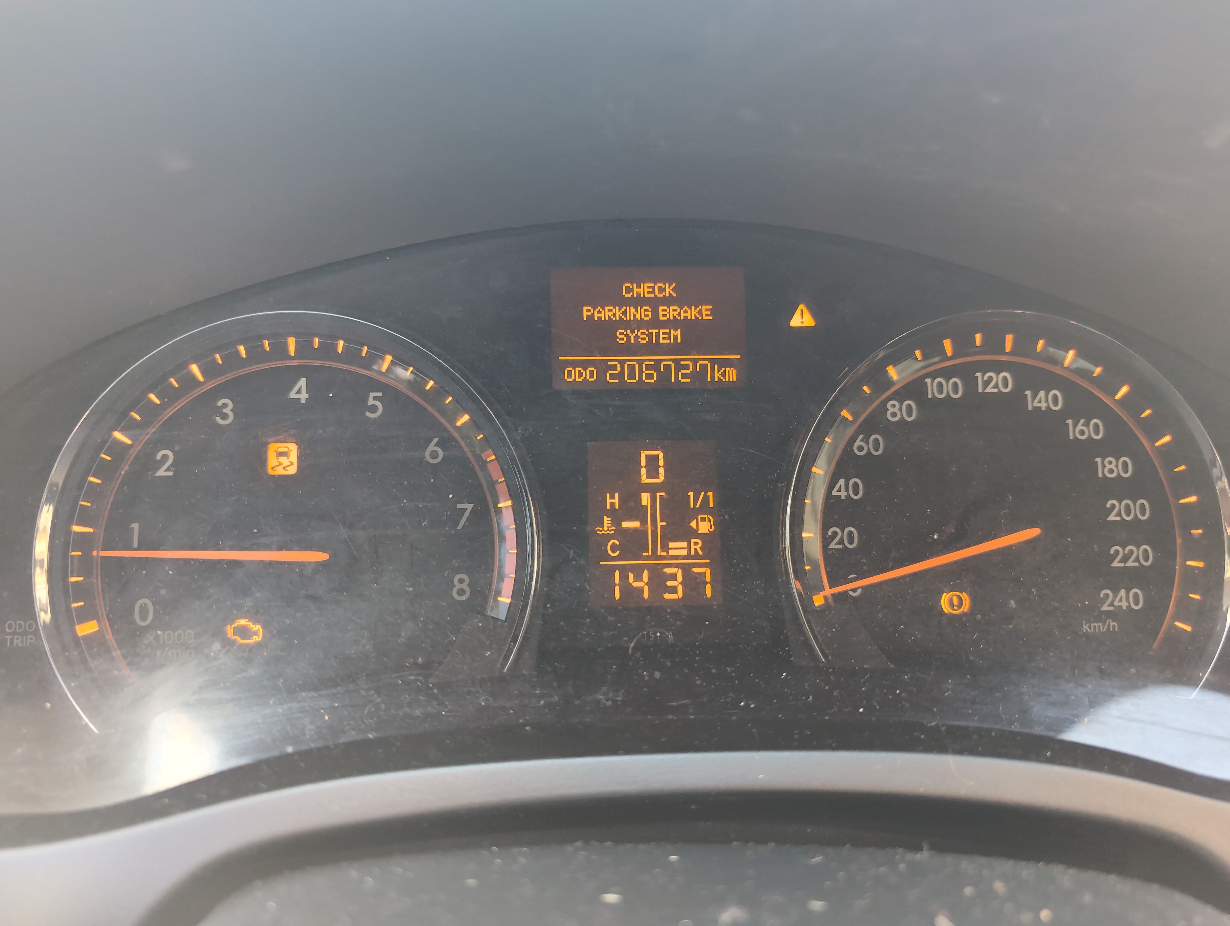

  1. שלום לכולם, מתנצל על האיחור, אך אשמח לעדכן את חברי הפורום שהתקלה נפתרה. לפי המלצת @רפי לין נסעתי למוסך "אלקטריקאר מבית גיל ניב מודיעין" שבא.ת שילת. שירות המוסך היה מעולה. אין מילים מעבר לשבחים מקיר לקיר - שילוב של מקצועיות ושירות. האבחנה היתה שיש בעיה בגיר, במזגן ובכפתור בלם החניה. הפנו אותי למוסך אדמונד בחולון. במוסך אדמונד החליפו שמן גיר (שלא הוחלף בעבר) וגם שם, השירות והמקצועיות היו גם מהטובים שקיבלתי. לאחר החלפת שמן הגיר, התקלה סודרה, הנורות כבו והאוטו נסע בצורה יותר חלקה. מודה לכולם על העיצות ועל העזרה. נושא שנשאר אצלי פתוח - במוסך אדמונד הומלץ להחליף שמן גיר בכל טיפול שנתי, ואילו במוסך טויוטה מרכזי נאמר לי שמחליפים כל 120 אלף ק״מ. מה המלצת חברי הפורום בנושא?

  4. תודה לכל המגיבים. מצרף צילום של הנורות. הרכב אינו מקרטע, אין שום הבדל בנסיעה לעומת קודם. קצת קשה להגיע למודיעין, האם תכירו מישהו מאזור השרון / מרכז (עד גוש דן). אני מתגורר באזור כפ"ס. תודה
  5. שלום לכולם, לאחרונה, כל נורות הדשבורד בטויוטה שלי דולקות כולן באופן קבוע בעת נסיעה ברכב. בדקתי את הרכב במרכז שירות טויוטה, והמליצו להחליף את תיבת ההילוכים, אף על פי שאין תקלה בתיבה עצמה (אין נזילה או בעיה כלשהי). - בגלל שהמחשב והתיבה קשורים זה לזה. עלות ההחלפה יקרה מאד - בסביבות 10 אלף שח. קוד התקלה במחשב של טויוטה הוא P2763 . מה אפשר לעשות מכאן הלאה? האם יש מוסך מתמחה טויוטה באזור מרכז מומלץ לתיקון בעיות מהסוג הזה? תודה מראש
