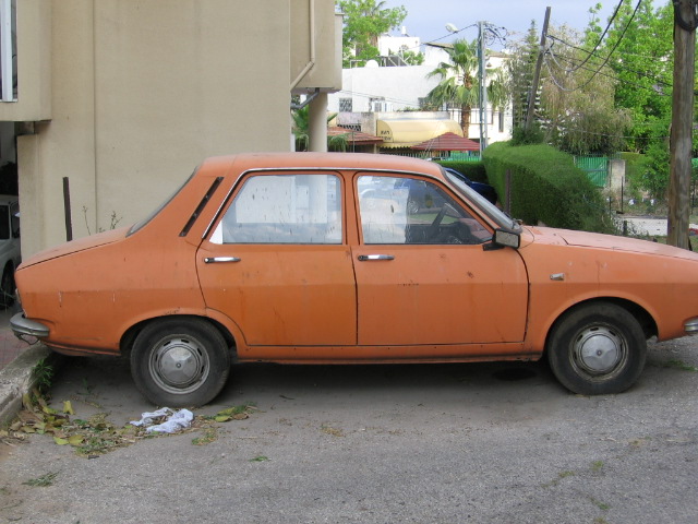

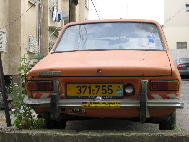

  1. סיבוב בעיר עם הדיגיטאלית הניב: רנו 12 שהינו רכב נדיר מאוד לפי דעתי - בקושי רואים כאלו נוסעות. גולף דור 1 שגם דיי נדירה ובקושי רואים. 2 מכוניות שהייתי רוצה שיהיו לי!!!
