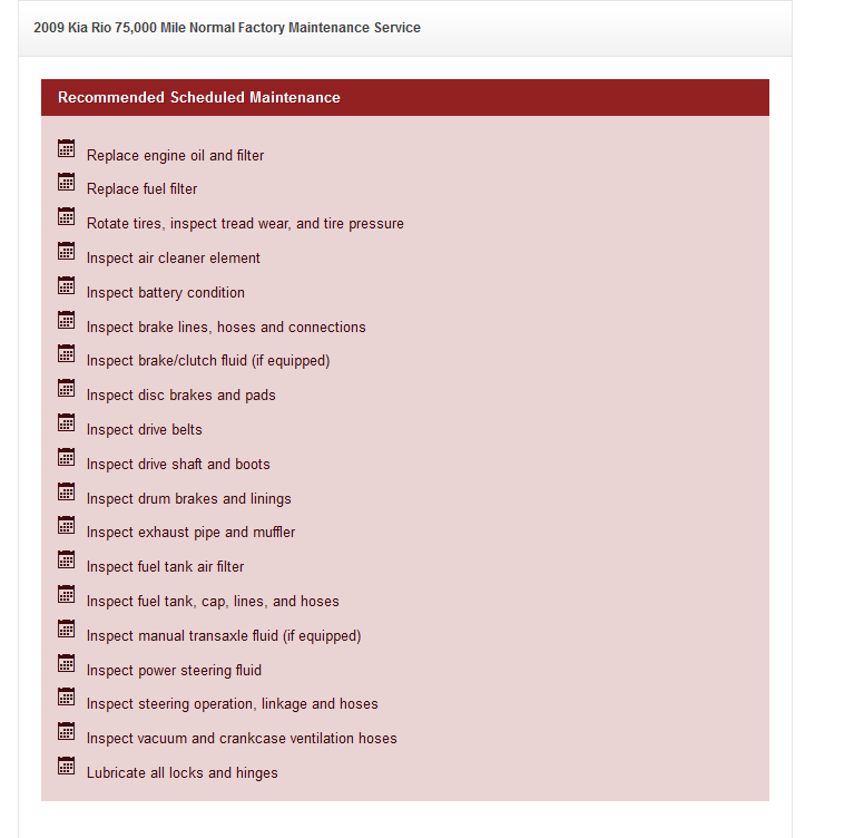

תודה על העזרה וההצעה לשאול במוסכים אחרים. פירוט הטיפולים והחשבון שקיבלתי (מצורף) חשבון סופי 2600 שקלים (במוסך קיה של היבואן איפה שיש תצוגה של רכבי קיה חדשים) -

לצערי אני לא יכול להעלות קישור משום מה חסום.. /w ww.dservice .co.il/docs/rio_1.4_1.6.htm אתמול התקשרתי למוסך קיה של היבואן אמרו לי שזה יעלה לי בסביבות ה 2500 שקלים אבא שלי בירר עם מוסכניק אחר אמר לו אותו הדבר בסביבות ה 2500. בכל מקרה אני הולך מחר או ביום שני למוסך היבואן ונראה מה יקרה.. -
מה עלות טיפול של 90,000 ק"מ עבור קיה ריו 2009
אדם2012 פרסם הודעה בנושא של אדם2012 בתוך טכני, אחזקה וטיפולים
מצאתי את פיוט הטיפול באינטרנט אבל מה העלות בערך? מפרט טיפולים קיה ריו 1.4/1.6 בנזין מספר החודשים או הק"מ / הקודם מביניהם מועדי ביצוע חודשים 12 24 36 48 60 72 ק"מ 15,000 30,000 45,000 60,000 75,000 90,000 נושא הטיפול סוג השמן שמן מנוע (SJ או SL ומעלה) החלפה החלפה החלפה החלפה החלפה החלפה מסנן שמן מנוע החלפה החלפה החלפה החלפה החלפה החלפה מסנן אוויר בדיקה החלפה בדיקה החלפה בדיקה החלפה מצתים החלפה החלפה החלפה מסנן דלק החלפה מסנן אוויר למיכל דלק החלפה החלפה נוזל בלמים בדיקה החלפה בדיקה החלפה בדיקה החלפה נוזל קירור פעם ראשונה 90,000ק"מ או 60 חודשים - אח"כ כל 24 חודשים או 45,000ק"מ שמן תה"ל אוטו SP3 בדיקה בדיקה בדיקה בדיקה בדיקה החלפה רצועות הנעה בדיקה בדיקה בדיקה בדיקה בדיקה בדיקה רצועת תיזמון בדיקה החלפה מערכת קירור בדיקה בדיקה בדיקה בדיקה בדיקה בדיקה צינורות מערכת דלק בדיקה בדיקה בדיקה בדיקה בדיקה בדיקה צינורות מערכת זיהום אוויר בדיקה בדיקה בדיקה מערכת פליטה בדיקה בדיקה בדיקה בדיקה בדיקה בדיקה בלמים קדמי בדיקה בדיקה בדיקה בדיקה בדיקה בדיקה בלמים אחוריים בדיקה בדיקה בדיקה צנרת בלמים בדיקה בדיקה בדיקה בדיקה בדיקה בדיקה בלם חניה בדיקה בדיקה בדיקה פעולת מנוע בסרק בדיקה בדיקה בדיקה בדיקה בדיקה בדיקה צמיגים (לחץ אוויר ובלאי) בדיקה בדיקה בדיקה בדיקה בדיקה בדיקה מערכת היגוי בדיקה בדיקה בדיקה בדיקה בדיקה בדיקה שמן מערכת היגוי DEX3 בדיקה בדיקה בדיקה מצבר בדיקה בדיקה בדיקה בדיקה בדיקה בדיקה גומיות אבק וחיזוק- גל הינע בדיקה בדיקה בדיקה אורות כללי בדיקה בדיקה בדיקה בדיקה בדיקה בדיקה פעולת מזגן חום/קור בדיקה בדיקה בדיקה בדיקה בדיקה בדיקה מסנן אוויר למזגן (אם קיים) החלפה החלפה החלפה החלפה החלפה החלפה מנעולים וצירים בדיקה בדיקה בדיקה בדיקה בדיקה בדיקה ברגים ואומים במרכב בדיקה בדיקה בדיקה בדיקה בדיקה בדיקה -
