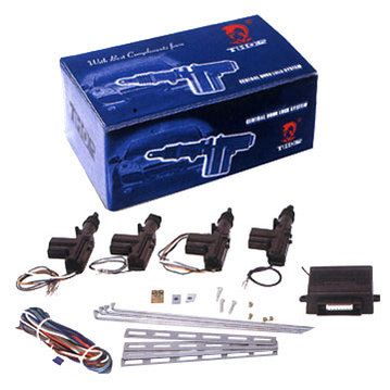

  9. ולמה לפתוח שירשור? א. לטובת אלו שמתעניינים לעצמם. ב. כי יש פה מדריך מלפני 10 שנים עם תמונות שלא עובדות, והגיע הזמן לחדש ג. כי הצלחתי ! אז הזמנתי בEBAY משהו דומה לזאת שבתמונה למטה רק שלי יש שלטים. ההתחלה (כמו תמיד) הכי קשה. התחלתי ב10 בבוקר, יום שבת יפה, ותוך שעתיים הצלחתי להתקין דלת אחת (חחחח כן כן), וסיימתי נוטף מים כאילו רצתי מפה לבולגריה. (כמה שאני חונה בצל, תוך לא הרבה זמן הוא בורח, לך תבין...). אז בסובארו החמודה שלי אין הכנות ואין אוזניים מיותרות ולכן הכול צריך מאפס. שלב ראשון, לפרק מתחת להגה. 2-3 ניסיונות, דיי בקלות מצאתי קו פנוי לחיבור החשמל, מחבר הכול על יבש, בדיקה - עובד, מאסטר לדלת נהג, 2 שלטים, הכול מגיב. שלב שני, פירוק הדלת. לקח זמן, אבל מסתבר שזה כמו לגו - רק יפני ישבתי כמה דקות טובות וחשבתי איך לחבר את המנוע, לא היה קל, דלת צפופה ואין מקום, אבל הסתדרנו. רק לצערי, הכיוון הפוך - הסגירה פותחת ופתיחה סוגרת. החלטתי שככה אני נשאר, שיהיה, גם ככה אין שום מצב לחבר את המנוע לכיוון הנגדי... בדיקה, הכול סבבה. סוגר את הדלת, מבריג הכול. בדיקה - נעילה עובד פתיחה לא. וחם לי... מפרק את הדלת, מזיז חוטים, הכול עובד. סוגר חזרה, הכול סבבה. עובר לדלת השניה - לצד הנהג. על הדרך מנצל את המעבר לסדר את כל החוטים מתחת לדשבורד - ויש הרבה מהם. השניה עברה בקלות. כבר חם לי מידיי.. מבקש מאישתי להוריד לי בקבוק מים וכובע, איך לא חשבתי על זה קודם... היא באה, ואני גאה: "מאמי תראי". לחיצה, כלום... פפפפפ פדיחה... התשובה מגיעה: "בסוף האוטו הזה לא יניע לך..." חוזרת הביתה.... מת עליה מפרק שוב דלת ראשונה, ומגלה שאחד הברגים נסגר על החוט (במחבר של המנוע למאריכים). זה כלום, מזיז אותו משם, לחיצה עם פלייר, כיסוי באיזולירבנד, הוא כבר לא יזוז יותר.. בדיקה - הכול עובד - יששש 2 דלתות. עובר לאחוריות. לאט לאט רואים את הסוף. אבל כבר 1 בצהריים, ועכשיו עולים לאכול. יורד אחרי הצהריים, ב5, כבר יותר נעים, ואני קצת שרוף מהבוקר (גופיה זה מאוורר, אבל גם חשוף לשמש). הדלת הימינית סגורה ועובדת, עובר לשמאלית. פתאום מגלה שאפשר להוציא את הידית של החלון (נפלה לי ספונטני בפירוק). אני מנצל את העובדה הזו להחליף אותה עם זו מדלת הנוסע הקדמית, ששבורה ומאולתרת שם בצורה גרועה. (יש רק 2 ידיות שלמות באוטו, ועכשיו שניהם מקדימה! עוד V בצ'ק ליסט). הדלת האחרונה פתוחה. בזמן השחלת החוטים אני עובר מאחורי החגורה של הנהג, ומנצל את הרגע לסובב את החגורה שהסתובבה לפני שנים (מסתבר) מתחת לפלסטיק. עכשיו היא ישרה (לא יודע למה - אבל זה הטריף אותי !). סוגר הכול, לוחץ - סגור, לוחץ שוב - פתוח! חיוך עולה לי על הפרצוף ואני לא כל כך שולט בו:-D:-D מקפל הכול, כלים, מברגה... רגע לפני, נזכר שיש לי חוט חום משהו לאזעקה, חושב לחבר אותו לוינקרים, מנסה לחבר מאורר קטן (זה הבדיקה שלי להכול ברכב ), מחבר אותו לחום - אין נעילה. לבן - כלום. בטח מקצר.. טוב, אלוהים לא התכוון שהוינקרים יהבהבו לי עם נעילה.. שיהיה, גם ככה אני פדנט כל כך שאני בודק שהדלת סגורה לפחות פעמיים לפני שאני מתרחק מהרכב... עכשיו אני לא צריך לעבור ולפתוח כל דלת בנפרד !! ישששש. (וזה רק לקח לי יום שלם חחחח) שיהיה שבוע טוב:lol:
