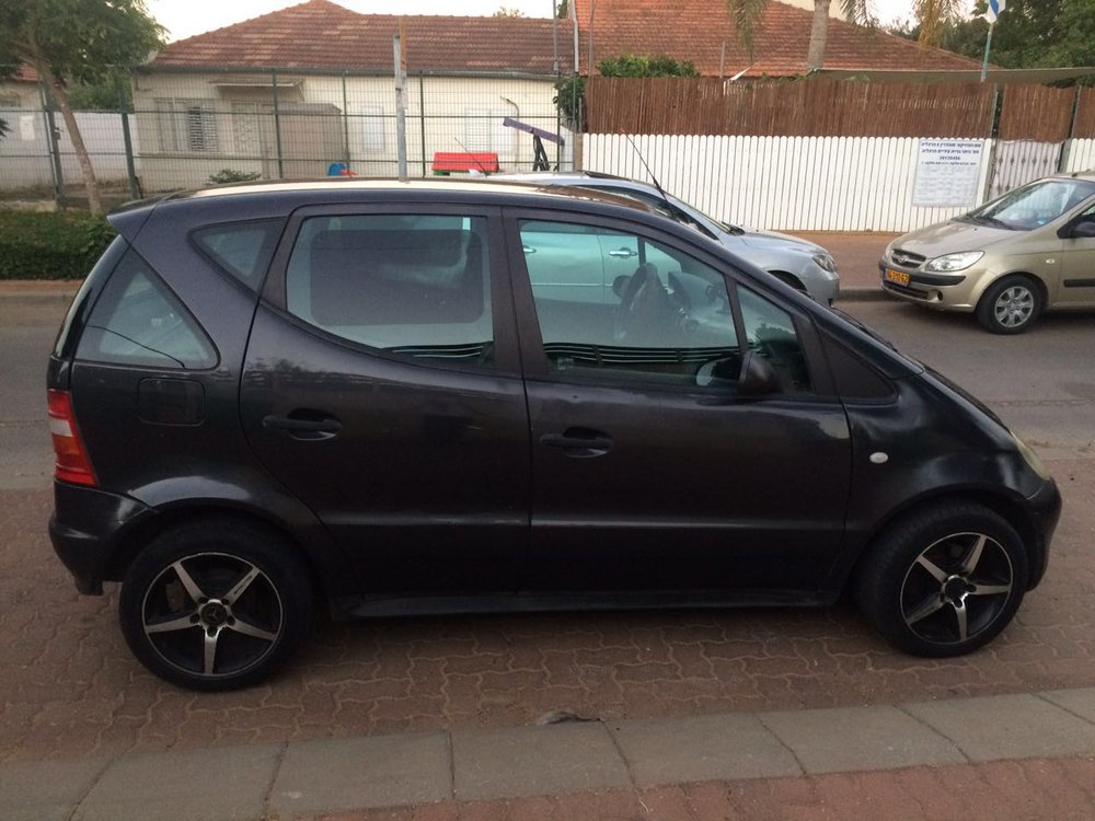

רכב נהדר- הוחלף ברכב B200 לאחר הרבה שנים שנמצא אצלי. הרכב טופל ע"י מוסך משין מרצדס וכרגע ללא טסט עקב חוסר זמן שלי. גלגלי AMG מרווח מאוד עם בוסטרים מובנים אחלה רכב במחיר נמוך,7500 ש"ח מחיר לימים הקרובים בלבד, לא שומר לאף אחד 054 שש שמונה שמונה שמונה שבע אפס ארבע
בוקר טוב אז הוחלט לאחר לבטים רבים למכור את הרכב אשר משמש את אשתי בלבד מזה הרבה שנים. מדובר על מרצדס ACLASS A160 במצב מצוין מטופלת בחום ובאהבה ע"י מנשה ממוסך משין מרצדס. הרכב נראה מצוין חיצונית וללא מכות או מעיכות ושמור בפדנטיות ע"י שטיפה שבועית ידנית ואוטם צבע מסוג מנזרנה. חיישני רוורס קדמיים ואחוריים שהוזמנו מחו"ל במיוחד לרכב זה. לרכב יש 2 בוסטרים מובנים למי שיש ילדים. מבחינה מכנית הרכב עובד עגול ונקי ללא מכות או נקישות. המזגן עובד נהדר טסט כמעט לשנה צמיגים של טויו TR1 ממולאים אך ורק בחנקן אצל צ'ק אפ אז מי שרוצה מרצדס נחמדה שבנויה היטב ובאמת אחלה רכב מוזמן להתקשר גילוי נאות : יש רק דבר אחד שצריך לתקן והוא חלון ימני אחורי אשר הכבל שמרים את החלון נקרע ולא היה לי זמן לתקן תיקון פשוט ומהיר אצל אוטו גלס ניר 054-6888 שבע אפס ארבע הרכב נמצא בהרצליה
