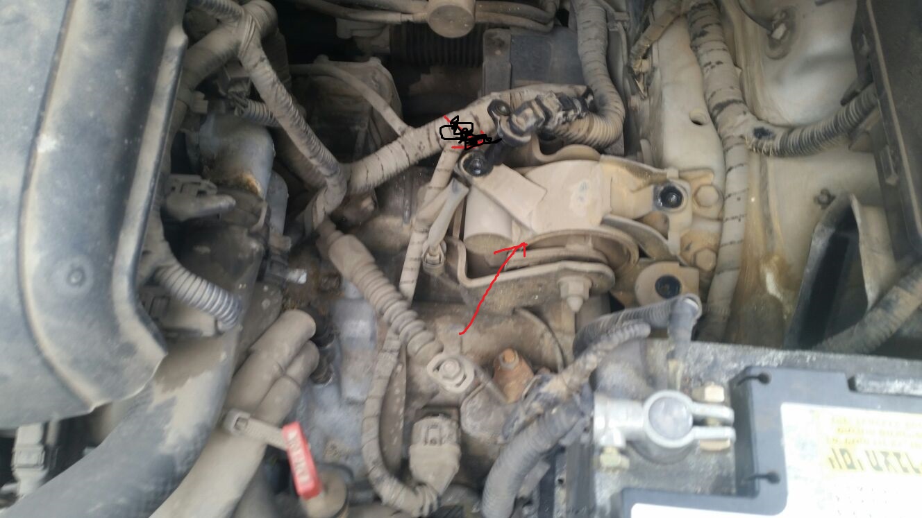

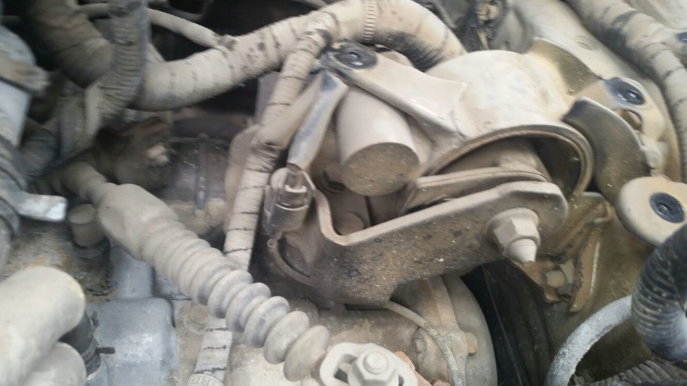

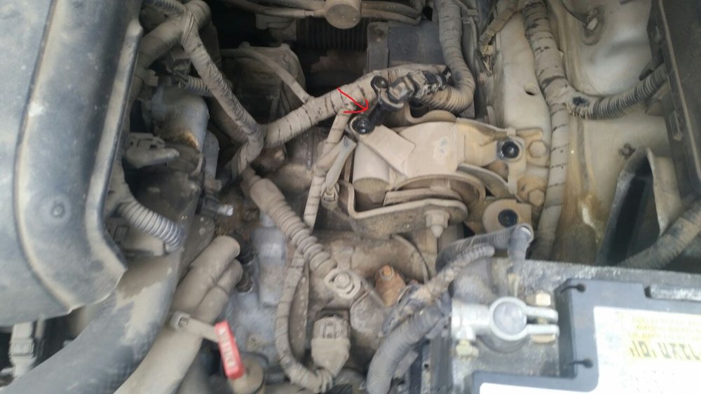

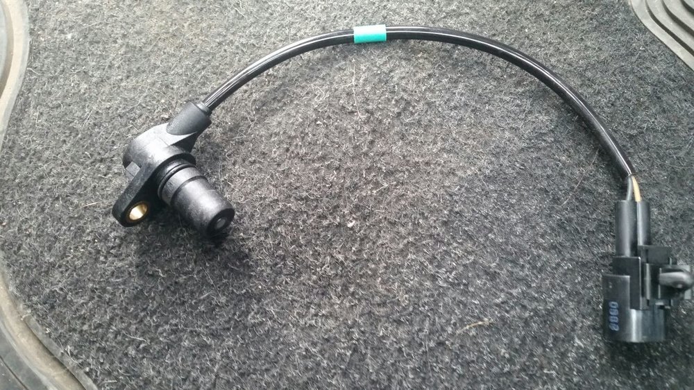

שלום לכולם, הזמנתי חלקים מ-EBAY לצורך החלפת חיישני מהירות קיבלתי 2 חלקים, אחד מהם הצלחתי למצוא את המיקום שלו ולהחליף אותו: השני הוא אותו חלק רק שיש לו כבל מחובר אליו שנראה כך: המוכר בדק לי לפי מספר שלדה שהחלק מתאים וצירף את התמונה: 45955B : 4595522750 45955C : 4595522761 יש לכם מושג איפה אני מוצא אותו? או ששלחו לי חלק לא מתאים? דבר נוסף בזמן האחרון יש לי רעידות ברכב ממש חזקות אני חושב שזה תושבת מנוע האם זאת התושבת: ואם כן איך המצב שלה? תודה רבה על העזרה
מצאתי מדריך באינטרנט: http://www.brakeandfrontend.com/tech-tip-hyundai-mil-on-with-dtcs-set-and-fail-safe-mode-harsh-engagement/ זה אומר שיש אפשרות להגדיר במחשב רכב ולסדר את הבעיה?

חברה תודה רבה על העזרה בסוף החלפתי ב-600 ש"ח עם עבודה, מאור,תודה על העזרה והניסיון לעזור ilan84, ניסו רק לעזור לי, ולא מדובר על משהו קריטי כמו ברקסים שלא הייתי מנסה לבצע לבד, אבל גם פה במקרה הזה הבנתי שאני לא יסתדר אז פניתי לבעל מקצוע, הכל היה במטרה לעזור ולתת לי אפשרות ללמוד, בשביל זה קיים הפורום
תודה על העזרה, אין לי כל כך מה לעשות עם החלק כי אני לא יודע להרכיב את זה לבד אין לך מישהו שאתה מכיר שהוא מומלץ פה באזור? ודרך אגב 700 ש"ח זה מחיר תקין?
לא, אני מחפש חשמלאי שיביא את החלק וירכיב באזור נתניה, אני עדיין יכול לנסוע עם הרכב
