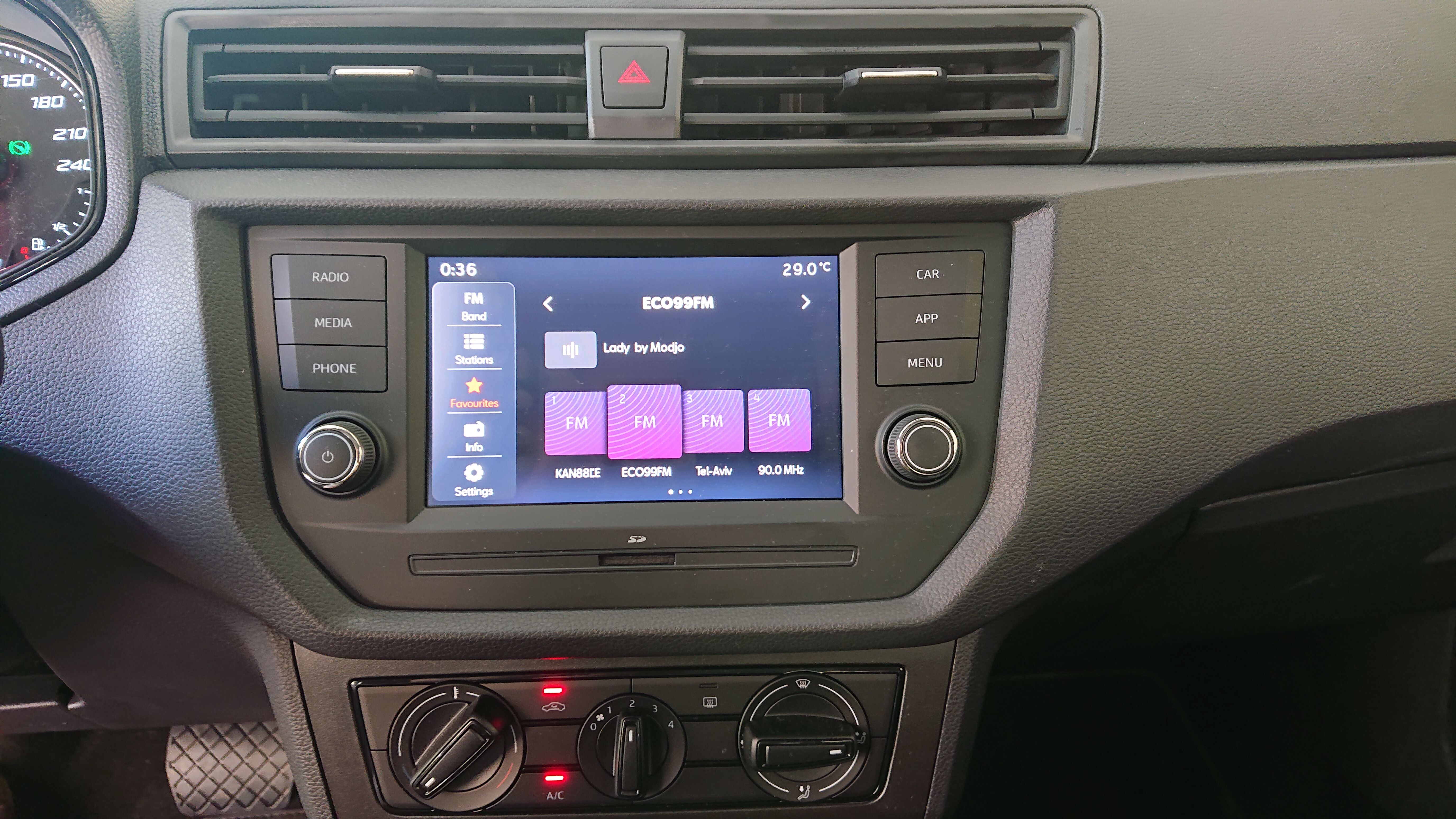

אהלן חברים, התחדשתי בסיאט איביזה 2021 בליסינג של הצבא. 2 שאלות: 1. איזה אות אני יכול להוציא מהמערכת המקורית ל-DSP? אם זה רק יציאה לרמקולים - אחסוך את ההתעסקות עם הפאנל של המערכת ואתחבר לחוטים שלהם סביב היציאה לדלתות. השאלה היא האם יש יציאה אחרת (RCA / דיגיטלי) מאחורי המערכת? הייתי מעדיף אות שלא הוגבר ע"י המערכת. 2. איזה DSP לקנות? הוא יתחבר למגבר Alpine PDX-V9, ומשם לסטאפ 2Way אקטיבי + סאב. חשבתי על Minidsp c-dsp 8X12 - יוצא בערך 2000 ש"ח אחרי משלוח ומיסים להערכתי. אין תקציב מוגדר - אני פשוט מחפש מוצר אמין שנותן תמורה טובה. המלצות אחרות? תודה!
