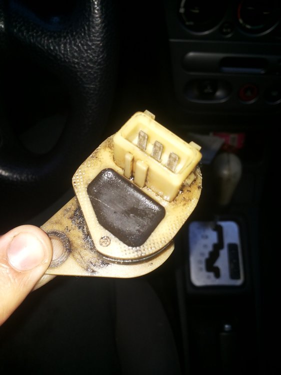

  1. אני עם פיגו 306 אוטומטית שנת 2001' הייתה לי אותה בעיה ובנוסף שהיה קורה הרכב היה מדומם! קניתי באיביי חיישן מהירות והבעיה נפתרה!!! תחפש speed sensor והרכב שלך...דוגמא:speed sensor peugeot 306

  3. שלום לכולם, ברשותי פיגו 306 שנת 2001 אוטומטית עם ספידומטר דיגיטלי. בזמן האחרון הייתה אצלי תופעה שהמד מהירות בזמן נסיעה מפסיק לעבוד (המחוג נופל לאפס קמ"ש) והמד קילומטרים מפסיק לעבוד וחוזר לעצמו ושוב מפסיק לעבוד וחוזר, ברגע שתופעה הזאת הייתה מתחילה שהייתי מגיע לסל"ד מנוע של 3500 המנוע היה מדמים באמצע נסיעה!!! מסוכן מאוד! אני מאמין שאני לא היחיד שקרה לו ולכן אני משתף... על הגיר ישנו speed sensor שהתקלקל. קניתי מהאייבי עלות כולל משלוח פחות מ100 ש"ח ומשלוח של שבוע מאנגליה. אותו חיישן מחובר עם בורג 1 על הגיר ופותר את הבעיה הבטיחותית והמעצבנת הזאת . מי שצריך לרשום באיביי speed sensor peugeot306 ד"א לא רק בפיגו התופעה הזאת קיימת שמעתי על רכבים. מצורפות תמונות של החיישן
