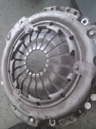

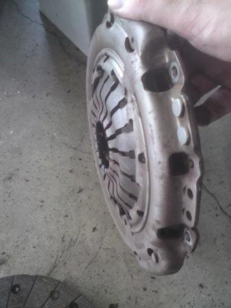

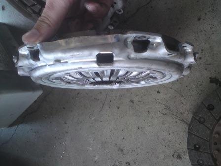

  2. שלום וברכה , יש ברשותי רנו מגאן 2 טורבו דיזל 1.5 שנת 2007 רכשתי קלא'ץ של חברת valeo, תוצרת צרפת אורגינל ,באופן עצמאי,לאחר שנתתי את מס' הרכב , דגם ספציפי ואפילו דגם מנוע,כמובן לא רציתי שיהיו טעיות. קבעתי תור למוסך המורשה של רנו שהם יבצעו רק את העבודה. לאחר שהורידו לי את הקלא'ץ הישן מהרכב מנהל המוסך אמר לי שהקלא'ץ לא מתאים כי יש לו שוני מסויים. כמובן שניגשתי לראות ואכן יש שוני ממש קטן בגובה של הפלטה,מנהל העבודה טען שזה יכול לעשות לי בעיות לדוגמא בהפרדה,ויכול להיות שיצטרכו שוב לבצע עבודה נוספת,הוא טען שגם הקוטר טיפה קטן , אני יודע שמדובר בקלא'ץ הידראולי ככה שהוא אמור להתאים את עצמו אבל אני לא רוצה לקחת סיכון. על הקלא'ץ שהורידו מהרכב יש הטבעה של lok אבל גם valeo רשום שם , בקיצור אני מבולבל לגמרי ,מישהו יכול לעזור? נ.ב :אמרו לי שהקלא'ץ שהבאתי מתאים לקנגו טורבו דיזל ,אבל שניגשתי למחסן לראות איך זה נראה, הקלא'ץ היה זהה לישן שלי גם המחזיר שמן האחורי היה שונה , מיסב לחץ היה זהה , יש תמונות
