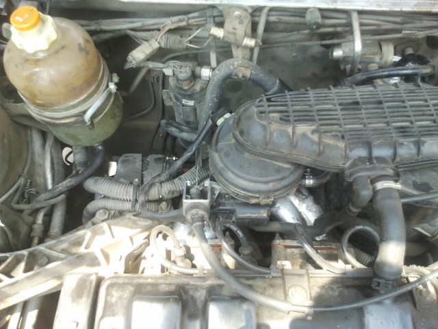

  3. צביקה בוקר טוב אם תאכל לפרט קצת יותר טוב מאד אשמח. כרגע בדקתי את מפלס השמן ויש כ 3/4 לפני 3 שבועות היה מלא. הינה קצת תמונות על המצב.
  4. המים אינם נעלמים , יש נזילה בין הראש לבלוק . השמן כן לדעתי הוא נעלם... לפני כשבועיים -3 החלפתי לרכב פילטר שמן דלק חוטי הצתה וכו.. ולאחר הטיפול השמן ירד לחצי בערך... לפני כמה ימים הורדתי את מיכל העיבוי ושטפתי אותו היטב. לאחר נסיעה קצרה שוב עלה השמן על פני המיםםםם... בתוך המנוע אין את החומר אך ורק במיכל עיבוי.
