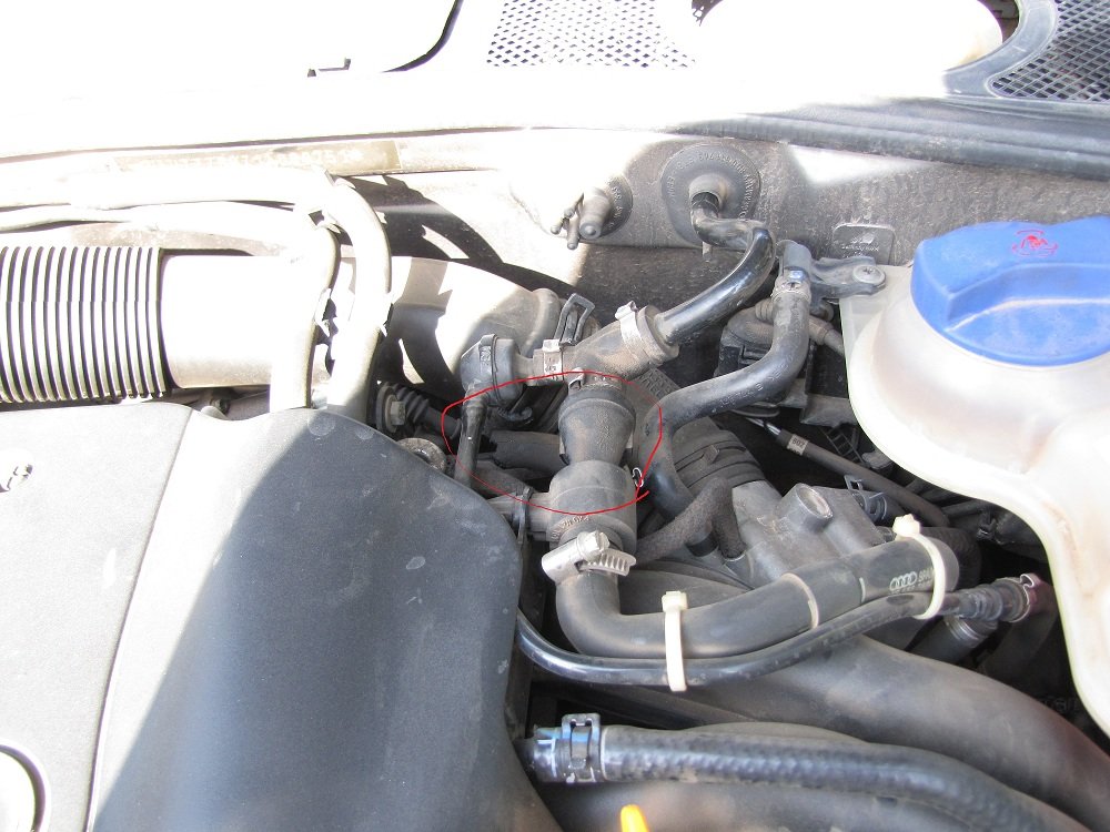

כן צילמתי את צינורות הנשם, צינורות החימום במקום אחר. תודה. דרך אגב, הייתי במוסך, ואמרו לי שהבולמים האחוריים הם אלו שעושים את הרעש. עזוב את זה שהיה לי ויכוח איתם שיש דבר כזה תושבת\תותב בולם בבולמים האחוריים. קראתי פה שהבולמים האחוריים ברכבים אלו נוטים שלא להתקלקל. כמה יעלה לי החלפת תותבים? -

אני אבדוק, תודה. אני מניח שאת הרכבת הצינור אני אוכל לעשות לבדי מרגע שאשיג אותו. דרך אגב, לא יהיה יותר זול לקנות אותו באינטרנט? מה השם של החלק הזה באנגלית? אני אודה למי שישיב לי גם על השאלות האחרות ששאלתי, לגבי החימום ולגבי הבוקסות. תודה -
שלום לחברי הפורום זה הפוסט הראשון שלי כאן, למרות שאני משוטט כאן כבר מספר חודשים. לפני כחצי שנה קניתי את הרכב המדובר, יד שניה 143,000 ק"מ. הרכב טופל מיום רכישתו ועד לשנה האחרונה במרכזי בבני ברק. בשנה האחרונה הוא טופל ב-מממ ( מוסך מורשה יבואן ). כל החלקים מקוריים והרכב במצב מעולה, כמו חדש, כמעט. למה כמעט, כי ישנן מספר בעיות קטנות ומרגיזות. לפני שאני מפרט אותן אני מבקש להבהיר שחפרתי בפורום לגבי כל הבעיות הללו, וקיבלתי תשובות לרוב השאלות שהיו לי. נותרו לי עוד מספר שאלות ( מצטער על החפירה...) 1-בתמונה המצורפת ישנו צינור קרוע, הבנתי שזה נשם (גם רון ממסך רון אמר לי וגם בעיקבות שיטוטיי בפורום ) לרון לא היה את הצינור הזה באותו יום למי שתהה למה לא החלפתי אצלו, בכול אופן רציתי לדעת מה תהיה העלות של החלק הזה, מקורי מול תחליפי, וכמובן יתרונות מול חסרונות אם אפשר. 2-ישנו רעש מציק מאיזור הבולם האחורי. מקריאת תיאורים דומים בפורום, הבנתי שכנראה מדובר בבוקסה גמורה ויש להחליפה. השאלה, כמה עולה חליפית מול מקורית, במה כרוכה ההחלפה, והאים אני יכול לבצע זאת בעצמי. האם יש צורך במכווץ?י 3- בימים האחרונים נהיה קר לצערי גיליתי שהחימום רק זורק אויר בטמפרטורת "החדר" ולא באמת מחמם. קראתי כאן שהבעיה היא כנראה רדיאטור פנימי סתום. יש לפתוח אותו בעזרת לחץ מים מתון העיניין הוא שלא הצלחתי לשחרר את הצינורות. הם תפוסים חזק מדי. גם לאחר שיחרור החבקים, הדבר קשה מאוד, בין השאר בשל העובדה שמרחב התמרון שם מוגבל. יש למישהו איזה שהוא רעיון מה אפשר לעשות על מנת לשחרר את הצינורות הללו ללא חיתוך שלהם? אודה לכל מי שיגיב ויעזור.
