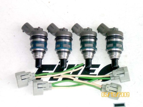

  1. שלום יש לי סובארו אימפרזה טורבו מנוע 2000 מודל 1998 עם דגם מנוע ej20 , יש לי כרגע מותקנים ברכב מזרקים כמו בתמונה שרשום בה התאריך על התמונה , עכשיו אני קניתי מזרקים 750cc בדיוק כמו בתמונה שהמזרקים בצבע אדום , כאשר באתי להחליף אותם ראיתי שזה לא מתאים לבית המזרק ולא ניתן להחליף , אז מה עושים כיצד מחליפים את בית המזרק איזה סוג אני צריך לקנות איפה וכמה עולה ?
