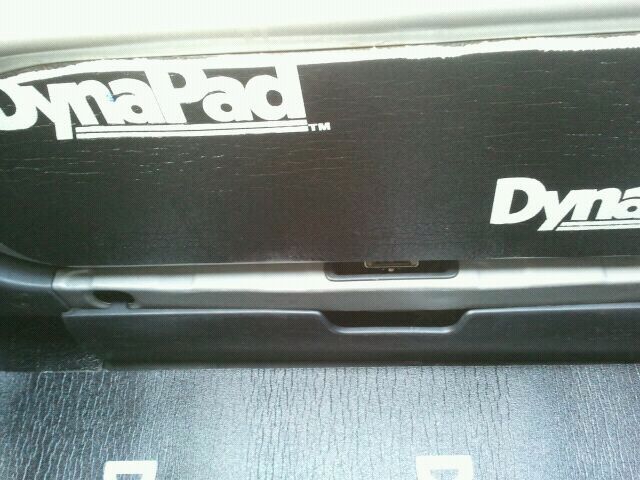

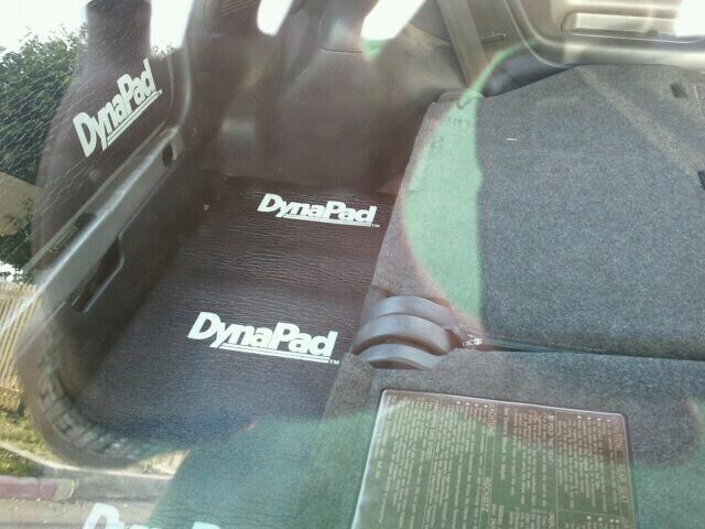

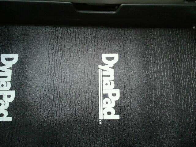

  1. היי נתי אני בדיוק במצב שלך, המערכת מחכה לי על השולחן, לא מתקין עד שלא יסיים את האיטום, וכן החומר מאוד יקר, במיוחד האקסטרים, אני בנתיים עשיתי איטום בחלק האחורי של הרכב בטח ראית את התמונות(איטום יאריס ספורט), כל העסק מאחורה עלה לי כ350 ש"ח, השתמשתי בדיינאפאד, שזה חומר שאתה מדביק על השטיח מאחור איפה שיושב הסאב, וגם על הדלת של הבגז', אני מאמין שזה יעשה את העבודה לא פחות טוב מהאקסטרים, כמו כן רוקנתי 4 ספריים של הדינמאט לפני ההדבקה של הפוד. בהצלחה.

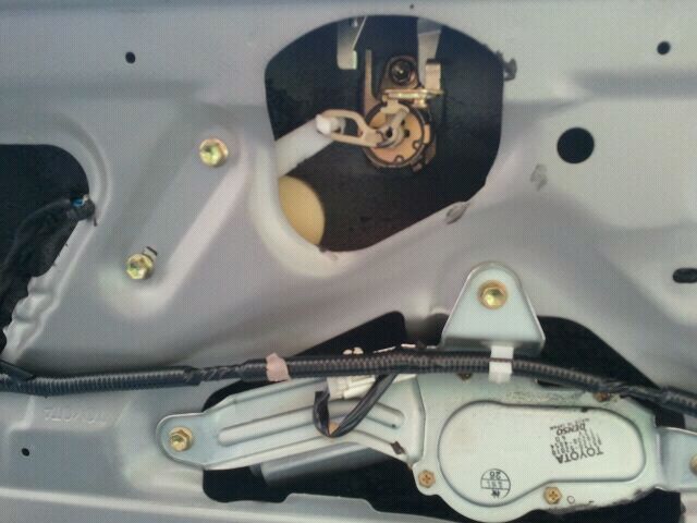

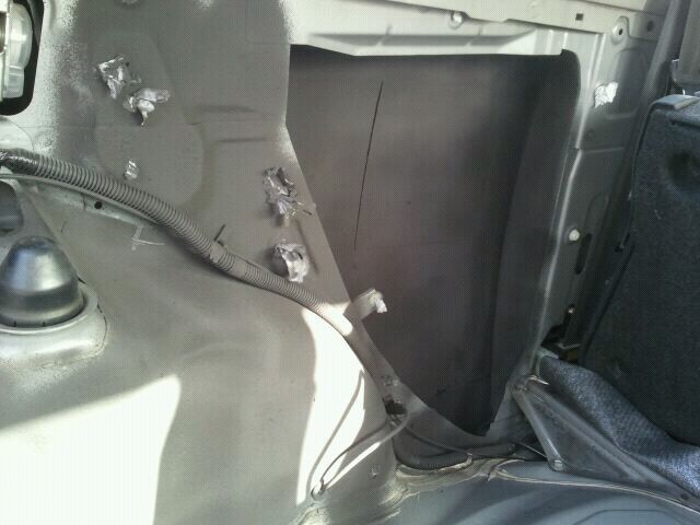

  2. אהלן חבר'ה קודם כל, הבן אדם שקניתי ממנו, זה מישהו שקנה סטוק מהיבואן, מוכר הכי בזול שמצאתי, אפילו יותר זול מאיביי, קוראים לו אבנר, הוא מרחובות, אני לא רוצה לפרסם את המספר שלו כאן, פנו אליי בפרטי. בעניין האיטום, אתמול התחלתי לעבוד על האוטו, על החלק האחורי, פירקתי את כל הפלסטיק שמבסביב לבגז' חוץ מהדלתות, ציפיתי בספריי דינאמיט, פירקתי 4 ספריים, בדלת תא הבג'ז, חוץ מהדיינאפאד, רוקנתי ספריי שלם בין החריצים, וואלה נקרע לי התחת... כשאישתי ראתה את התמונות של האוטו המפורק לא האמינה שזה האוטו שלנו. אחרי כל העבודה, אחרי שהרכבתי הכל ונתתי לזה להתייבש, כשדופקים מחוץ לאוטו על החלקים שעברו השפרצה, וואלה מרגישים הבדל בצליל המוחזר, נשמע יותר צליל מקומי ולא מפוזר. הלוואי והיה לי כסף לדיינמט אקסטרים... לגביי הדיינאפאד, סוג של שטיח ממש כבד, יש בו 4 שכבות. שמתי בכל החלק של הגלגל הרזרבי שפונה כלפי חוץ, והיתר פשוט הדבקתי על כל הריצפה שמתחילה מתחילת הבגז', עד אמצע הרכב בערך... זהו לבנתיים, היום עבדתי על התיבה של הסאב הסגור, הדבקתי דינאקסורב לגב התיבה, עבדתי על מגש כפול (עם סגירה של פרספקט) למגברים, מגש לקרוסים, ומגש לקבל החמש פאראד שלי (ניראה כמו מגבר) אין מה לעשות, האוטו פיצי, בלאון הכל ישב על מגש אחד בגב הכסאות. בנתיים תמונות של איטום הבגז', מצטער שהתמונות קטנות, צילמתי מהפלאפון
