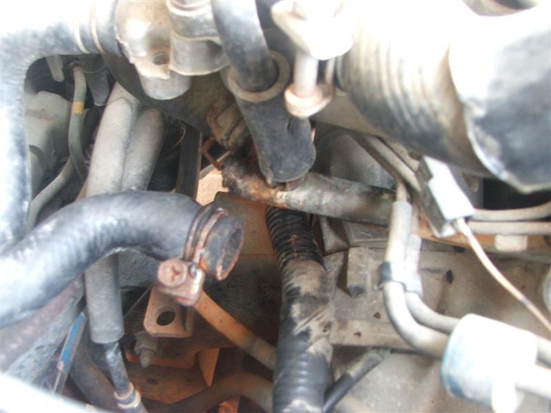

  13. לאן מתחבר צינור המים ממתכת במיצובישי לנסר איך אפשר לפרק ולהחליף אותו ( חלוד מאוד)
  14. שלום ברשותי לנסר 93 , היציאה של צינור המים לכיוון חימום הרכב נהרסה ( חלודה ) אין בשר להכניס את צינור הגומי ולתפוס עם בנד האם אפשר להכניס צינור קטן יותר ולהדביק עם אפוקסי ( לבצע הארכה) ועל זה לחבר את צינור גומי ? אופציה שניה להחליף את כל צינור המים העשוי ממתכת ( מתחבר לחלק התחתון של הרדיאטור ) במידה ואני בוחר את האופציה הזו כמה חיבורים יש לצינור בלנסר 93 מנוע 12 שסתומים ? האם אפשר לבצע את זה לבד ? תודה מראש
