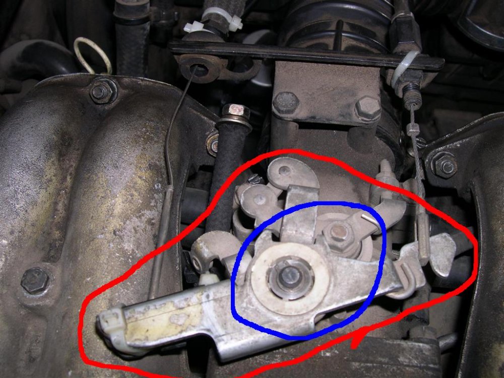

תודה רבה לכולם!!! אבא שלי הודיע לי עכשיו שהוא קנה את החלק בגרמניה מפירוקיה! הוא יהיה אצלי ביום שישי-שבת שוב תודה לכם!
באתר שנתת לי איפה בדיוק אני מוצא את החלק הזה? ובפירוקיות בארץ חיפשתי אך לא מצאתי תודה
הנה כמה עדוכנים: 1. הדגם של המנוע המופיע ברשיון הרכב הינו: 184E1. 2. אני אנסה להסביר בדיוק רב יותר מה החלק שאני מחפש: אוקי הפלסטיק שנשבר הוא מתחת לחלק המודגש באדום חזק. זה גורם שכאשר לוחצים על הגז הפדאל לא מגיב עד שאתה מגיע לכמעט 50% לחיצה עליו ורק אז הוא מתחיל להגיב והאוטו מתחיל לנוע. העיגול האדום הפחות חזק בתמונה זה מה שקרה כתוצאה משבירת הפלסטיק וזאת "ההשהיה" שנגרמת בעת לחיצה על פדאל הגז. הרווח שבעיגול האדום הקטן לא צריך להיות (תקנו אותי אם אני טועה). הבנתם פחות או יותר מה הבעיה? איך קוראים לחלק בעברית/אנגלית ואם אפשר קישור לאיביי (עדיפות איביי גרמניה) וגם אם מישהו שיש ברשותו את התוכנה AutoData יכול להיבא תמונת מסך ממנה לגבי החלק הרלוונטי. תודה רבה לכולם!
מישהו בעל מוסך חיפש את החלק בהרבה פירוקיות בארץ ולא מצא אותו בגרמניה בBMW הם רוצים עליו 360 יורו אני רוצה לנסות למצוא את זה בEBAY ביותר זול
צרפתי תמונה עם יותר פרוט מתחת לחלק שמסומן בכחול יש עיגול פלסטיק לבן שזז כל פעם שחוט הגז נמשך (כל פעם שלוחצים על הגז) והוא נשבר - לכן שלוחצים על הגז חצי לחצי הגז לא מגיב בכלל בגלל הפלסטיק השבור שלמטה. אני לא מחפש את המנוף אלא מה שנמצא מתחתיו אבל אני חושב שהכל בא ביחד. אם אתה יודע את השם של זה בעברית ובאנגלית זה יעזור לי מאוד מאוד!! ולגבי דגם המנוע - חיפשתי את הדגם אבל לא מצאתי אותו במנוע (אולי זה המספרים המוזרים שיש ליד המספר שלדה?) תודה רבה אפי
הרכב הוא BMW 318I E30 עם מנוע M40 מודל 1988 אני מחפש את השם של החלק הבא + אם למישהו יש את התוכנה AutoData ויכול להביא לי מספר קטלוגי זה יהיה נפלא. גם אם יש למישהו קישור לחלק הזה בEBAY גרמניה יהיה מעולה! תודה רבה!!!
