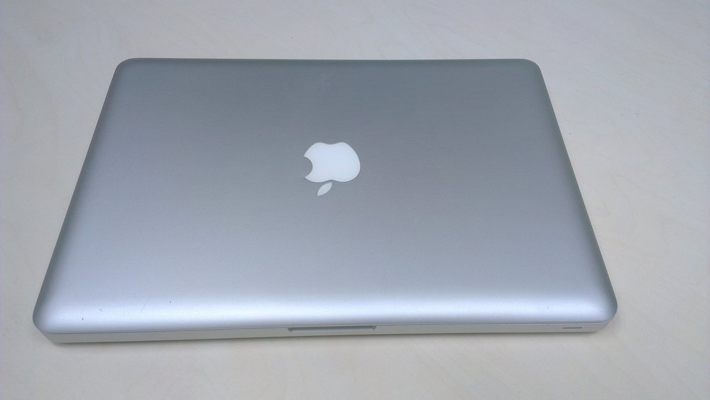

[TABLE=width: 100%] [TR] [TD]Apple Macbook Pro 13 Mid-2012 מעבד: i5 2.5GHz זיכרון: 16GB RAM 1600MHz משודרג אחסון: 500GB HDD יש אחריות לעוד שנה, המקבוק במצב מצוין ושמור, חלק כמו חמאה ועף כמו מטוס, יש לי עליו כיסוי מקלדת מההתחלה, זכרון ראם משודרג ל16 ג׳יגה. מותקנת עליו מערכת ההפעלה החדשה הנהדרת יוסימיטי, שיצאה לפני כמה ימים. מגיע עם המטען המקורי. למי שרוצה לשדרג לSSD, בדגם הזה ניתן לשים אותו במקום הCD-ROM, מבלי לוותר על הHDD המקורי ועל 500 ג׳יגה. מחיר: 4200 ש״ח מחיר מצוין עם הזכרון המשודרג, בבקשה לרציניים בלבד. מתגורר באיזור חדרה אפשר גם בשבת חן 0.5.2.6.9.7.8.8.9.1 אני טס לחו״ל בעוד שבוע בערך אז הטלפון שלי כבר לא יהיה זמין אז, אם לא אהיה זמין אז נא להתקשר לאחי: אנדרי 0.5.2.3.8.3.6.8.2.8[/TD] [/TR] [/TABLE]
