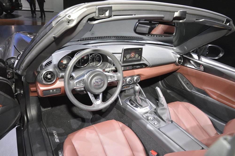

אהלן חברים, אני מעוניין לרכוש מיאטה ND והדגם שמגיע לארץ על ידי דלק מוטורס הוא מקובע ולא ניתן לשינוי. רציתי לדעת אם מישהו כאן עשה זאת בעבר או מכיר מישהו או חברה אמינה של יבוא אישי שמתעסקת עם מאזדה. הרצונות שלי זה להזמין את הגרסא הכי מפוארת של הגג הרך, מראות בצבע הרכב, מערכת שמע של BOSS ופנים הרכב בצבע חום כמו בגרסת הגג קשיח של ה ND RF. (כל מה שציינתי פה לא מגיע לארץ). בגדול כל הדברים שציינתי גם ניתנים לשינוי על ידי התקנה מקומית בארץ, אבל אני לא רוצה להתעסק עם החלפה מקומית של ריפודי העור השחורים המקוריים, שזה הדבר שהכי קריטי לי שצבע פנים הרכב לא יהיה בצבע שחור. האם זה אפשרי בכלל לבצע הזמנה כזו ממאזדה ביבוא אישי? או שאני סתם תולה תקוות..? תודה לעוזרים.. פנים הרכב של ה ND RF.
