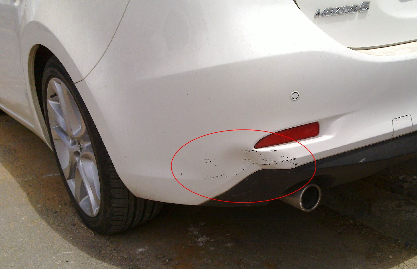

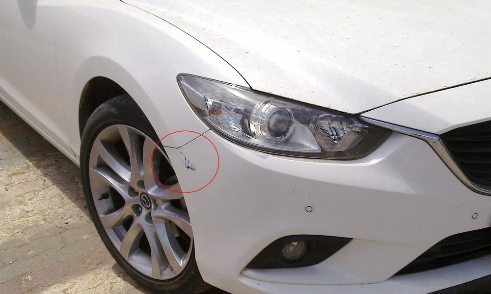

  1. צירפתי תמונות - אחת של מכה אחורית ברכב ואחד של קדמית. מה התיקון המומלץ עבור שניהם וכמה זה אמור לעלות פחות או יותר? האם כדאי\אפשרי להפעיל ביטוח (אין לי את הפרטים של הנהגים הפוגעים). אין לי נסיון בנושא ואודה על כל מידע נוסף בענין.
