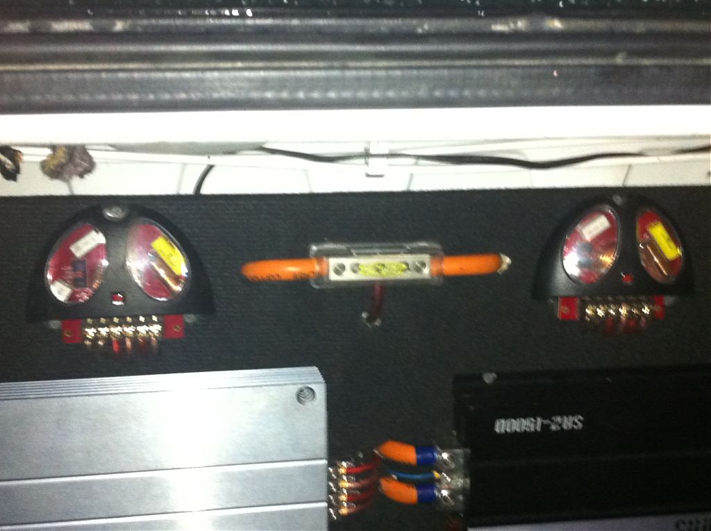

אין עלייך אחי היקר!,כל מילה בסלע,אם הייתי מפרט בידיוק מה עשינו, מה פירקנו,מה הדבקנו,ומה תיקנו,רק מגודל הפיסקה אנשים לא היו מתחילים לקרוא בכלל. לכן תימצטתי את הכל,ההתקנה באמת ברמה גבוהה מאוד כמו שאמרת,אני ואני שמח יותר משאתה שמח תאמין לי,עשית עבודה לעניין בלי חיפופים גם בדברים הכי הזויים. אני בהחלט מקווה לא לשרוף כלום אחרי העבודה הקשה,תן לי להנות בנתיים, לסדר עוד כמה רעשים של קירקושים וכל מיני כיוונים אחרונים. עד השיגעון הבא נ.ב-כן אדי הרכב טויוטה קרינה,מיצטער שלא עניתי בתגובה הקודמת לא שמתי לב שיש סימן שאלה.

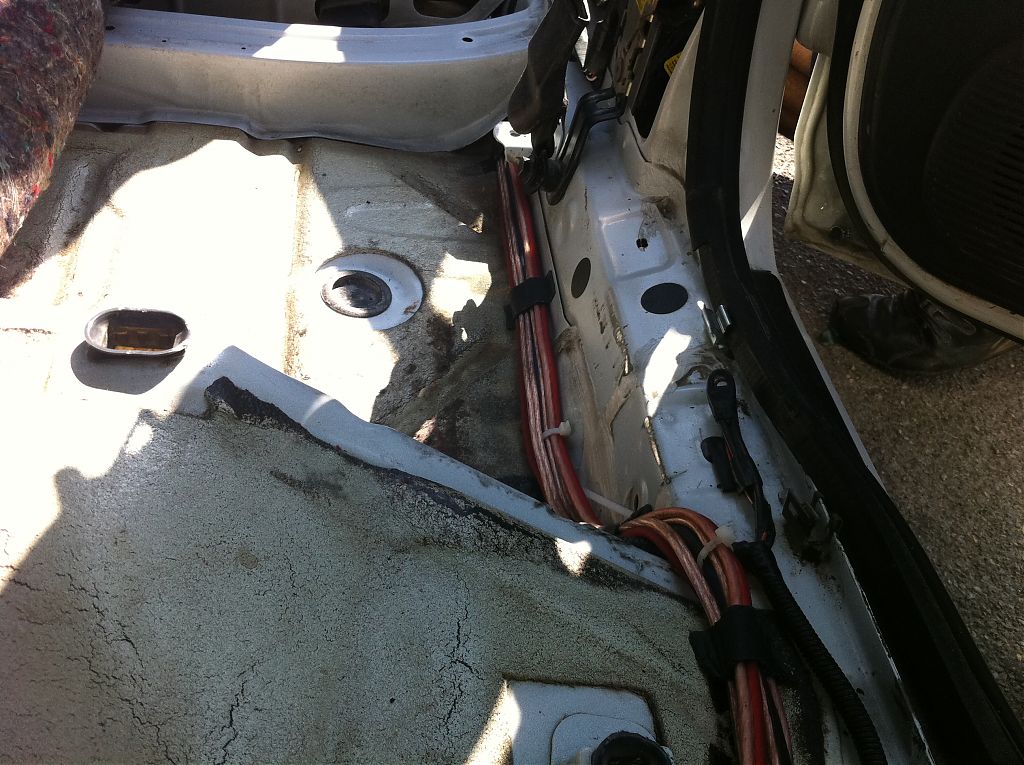

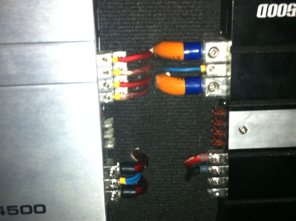

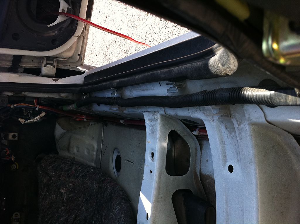

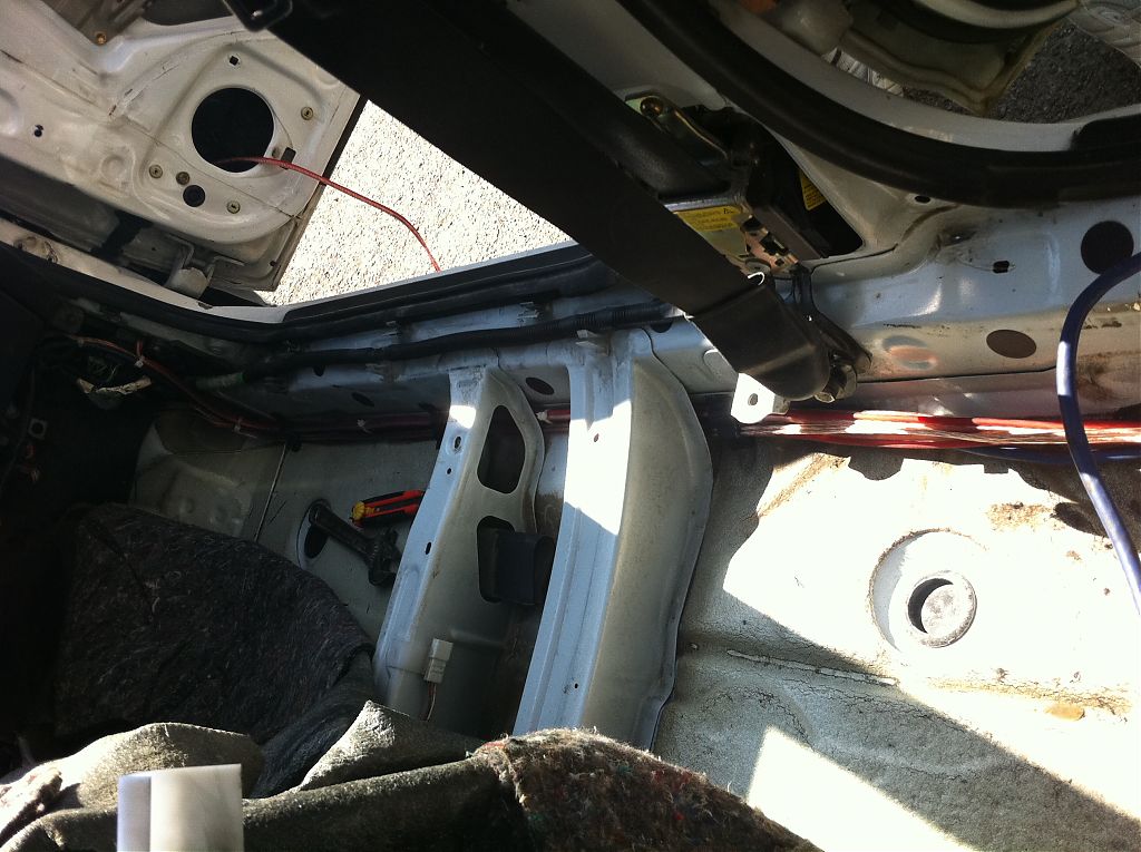

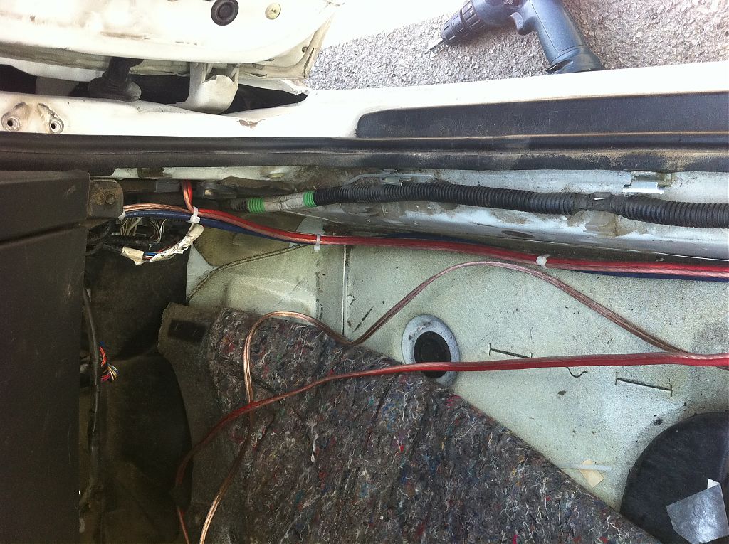

הבנתי,כן אם מריצים את הrca ליד ה+ יהיו כל מיני רעשים,בגלל זה העברנו בצד השני

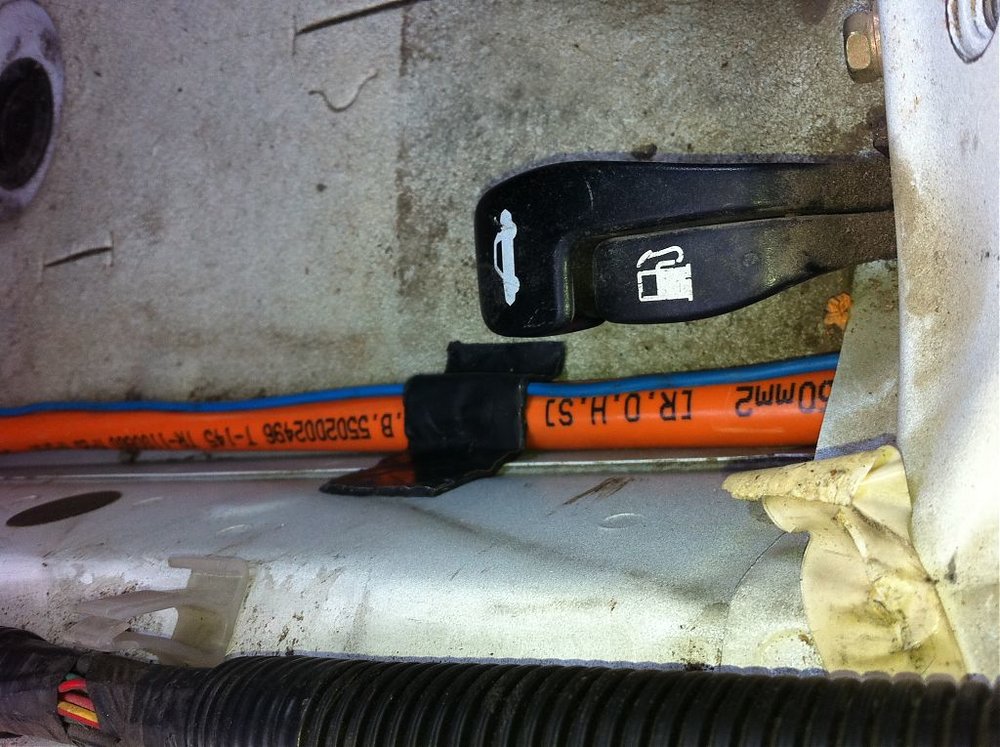

איפה?,הrca לא ניראה בתמונות,הוא עובר מאוחרי הפלטה,וניכנס למגבר מצד ימין,מה שרואים בתמונה זה החוטים של הרמקולים,חיווט לסאב,ורימוט,וכמובן + ו- ,אולי אנחנו מיסתכלים כל אחד על תמונה אחרת,לאיזה תמונה היתכוונת?

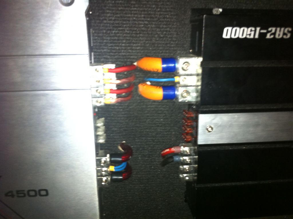

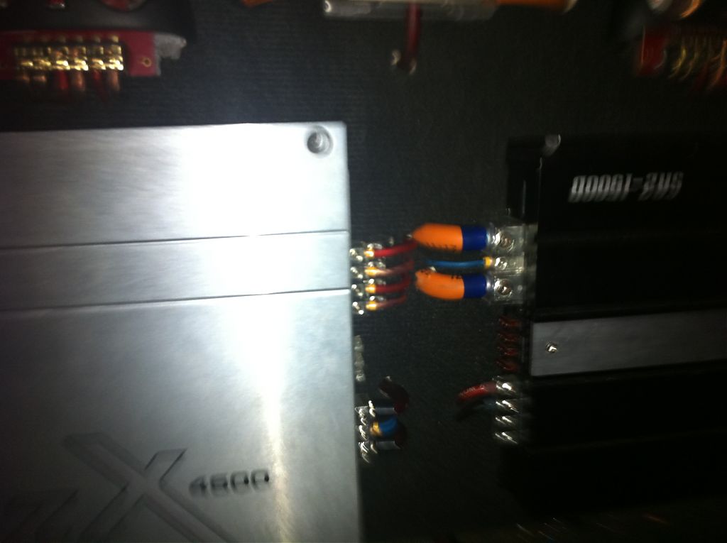

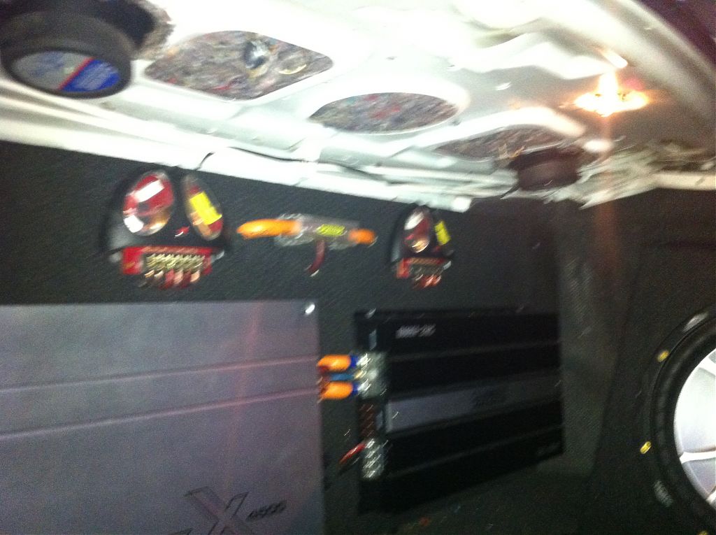

2 המגברים הם לרוחב,ובגלל שהמגברים עצמם גדולים,והכבל נחושת לא גמיש כל כך,והיה חוסר של מקום(רוחב),אז יצא שהכבלים של הרמקולים שיוצאים מהמגבר 4 ערוצים צמודים,למונו.
אכן הכבל מתח צמוד לרמקולים,זה נובע עקב בעייה של מקום ( רוחב הבגז), לא שמעתי רעשים או משהו בסגנון, הכבל מתח צמוד לכבלים של הרמקולים אך ורק על הפלטה. רימוט ו+ עוברים בצד אחד, וכל השאר בצד השני, תודה אדי, אכן הטויוטה אחלה רכב , חזק(2000), אמין , וללא תקלות ף בלי עין הרע, את הסופיות קניתי מישראל, שוב ישראל תודה רבה!, ניסיתי לימצוא קיטים כאלה בחנויות בארץ אבל לא מצאתי.

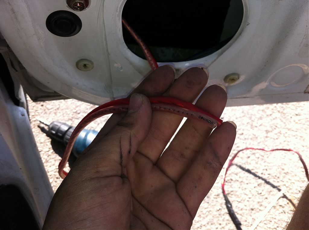

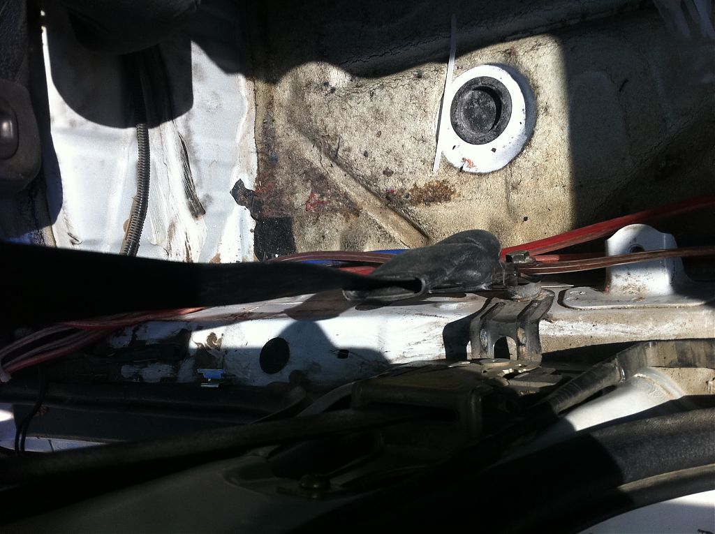

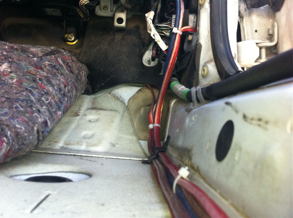

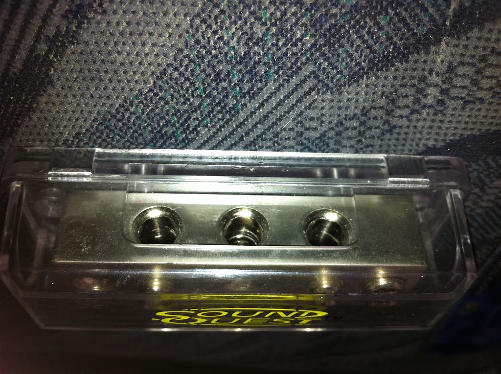

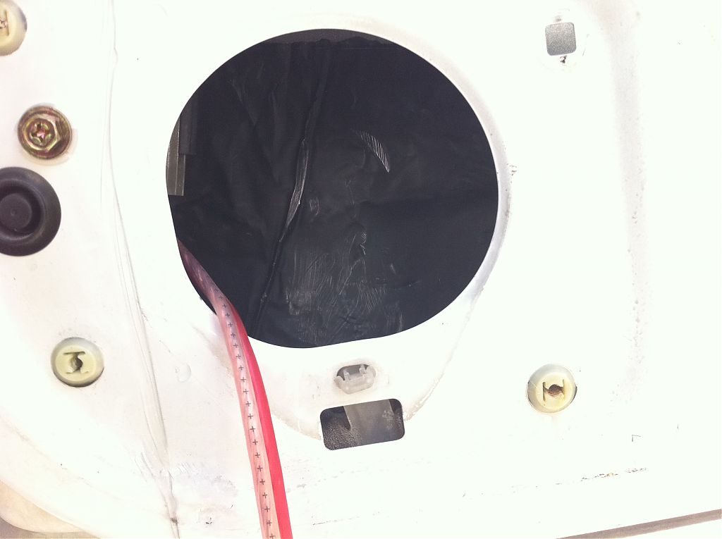

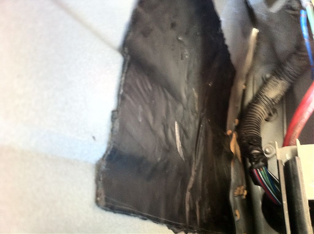

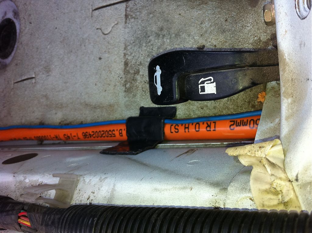

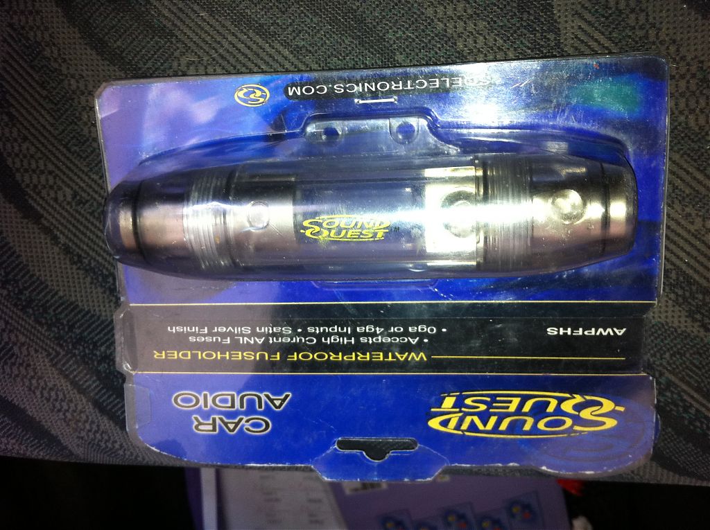

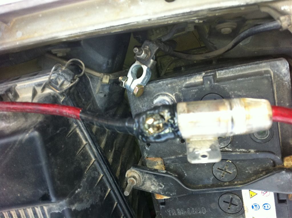

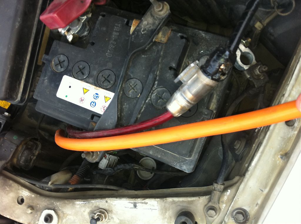

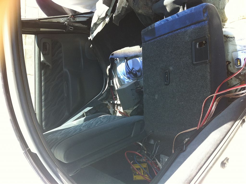

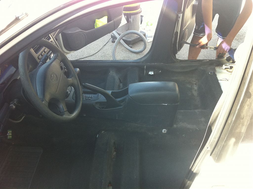

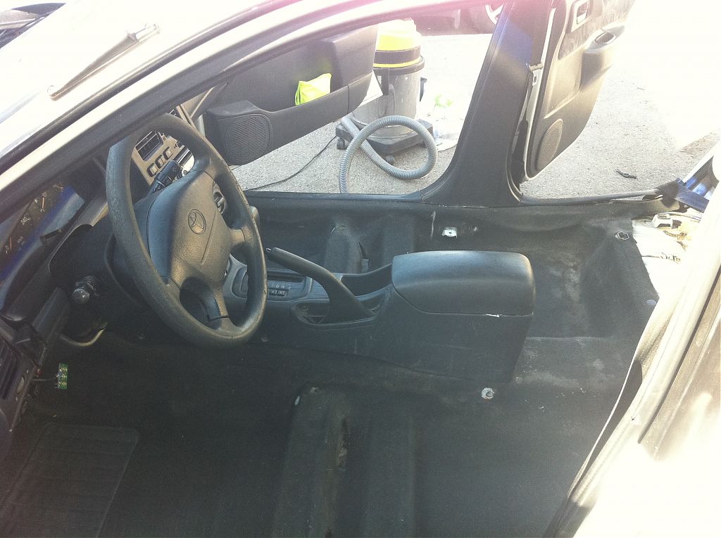

אז ככה לאחר הרבה שאלות והתעניינות בתחביב החלטתי להתקין סוף סוף מערכת באוטו,אני מודה לכל חברי הפורום שעזרו לי בשאלותיי,ובבחירת הרכיבים! hu -alpine 9855 אז ככה מגבר ראשון mac audio zx4500 4 ערוצים כל ערוץ מוצהר על 120 rms מונובלוק-sundown 1500d קומפוננט-מורל דוטק אוביישן סאב-קיקר cvr וכרגע גם יש רמקולים אחוריים,לא מכיר את החברה אבל הם נשמעים נחמד ולא "נחנקים "מהר.. rca -rca monster cabel חייוט כבל + הישתמשתי בכבל רתכת 50 מ"מ מטעמי תקציב,ותאמת עכשיו שאני יודע איזה כבל זה אני שמח שקניתי אותו ,הכבל מיפלצתי עבה מאוד ,עם הרבה גידים של נחושת,2 שכבות בידוד,אחלה כבל! חיווט לרמקולים-2.5 מ"מ של סאונד סטרים,תודה רבה לישראל על הכבלים,באמת כבלים איכותיים,עבים,ונוחים לעבודה. חיווט טויטרים-כבל 1.5 מ"מ גם של סאונסטרים. פיוז 150A של סאונדקווסט,או איך שלא קוראים לזה.. מפצל מתח גם של סאונקווסט. אז ככה אני וחבר קודם כל, ואחרכך רחוק/קרוב מהמישפחה, המכונה mcl_91 או"המשמיד" מה שתבחרו התחלנו את העבודה ביום שישי בבוקר,הגעתי עם כלים מכל הסוגים,מברגות מקדחות,בוקסות,מברגים,אלנים,וכל מה שצריך,התחלנו את העבודה בכך שפירקנו את כל הרכב,וזה כולל ,כיסאות אחוריים,קדמיים,שטיח,דלתות,וממש הכל,פירקנו את המגבר של הmac audio שהיה מחובר ואת הרמקולים והכל,התחלנו את העבודה פירקנו את כל החיווט הישן והתחלנו להריץ כבלים,יותר נכון "המשמיד" הריץ כבלים ואני פירקתי דברים אחרים לא זוכר בידיוק מה,העבודה זרמה אך לא הספקנו הכל גם בגלל שנכנסה שבת מוקדם,מוצאי שבת הכנו את הפלטה וחיברנו את המק אודיו..,דיברתי הרבה מידי עכשיו ניתן לתמונות לדבר...לא סתם אומרים תמונה אחת שווה אלף מילים.. ושוב תודה רבה לmcl_91 על העזרה המקצועיות,ועל ההשקעה גם על הפרטים הקטנים ביותר! אין עלייך!
