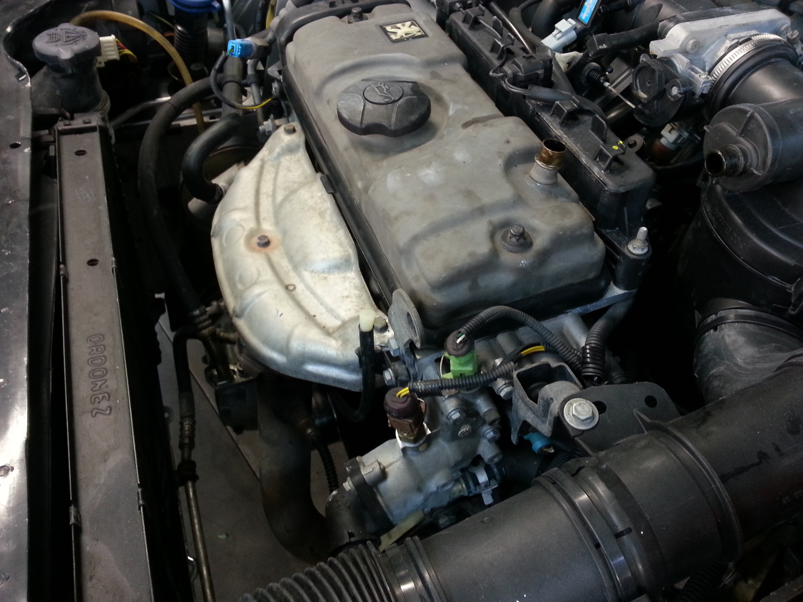

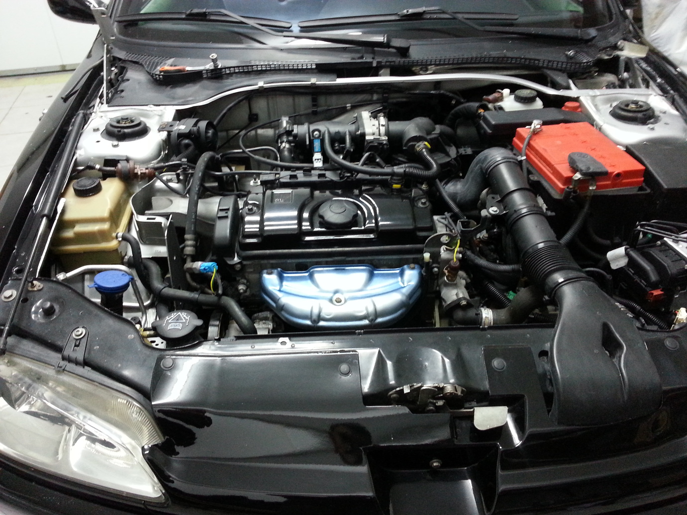

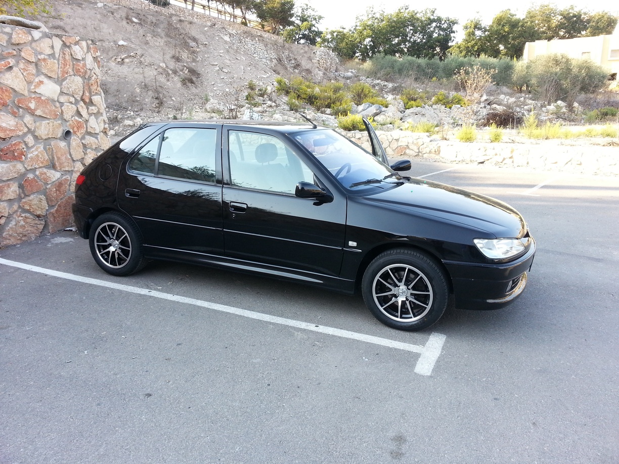

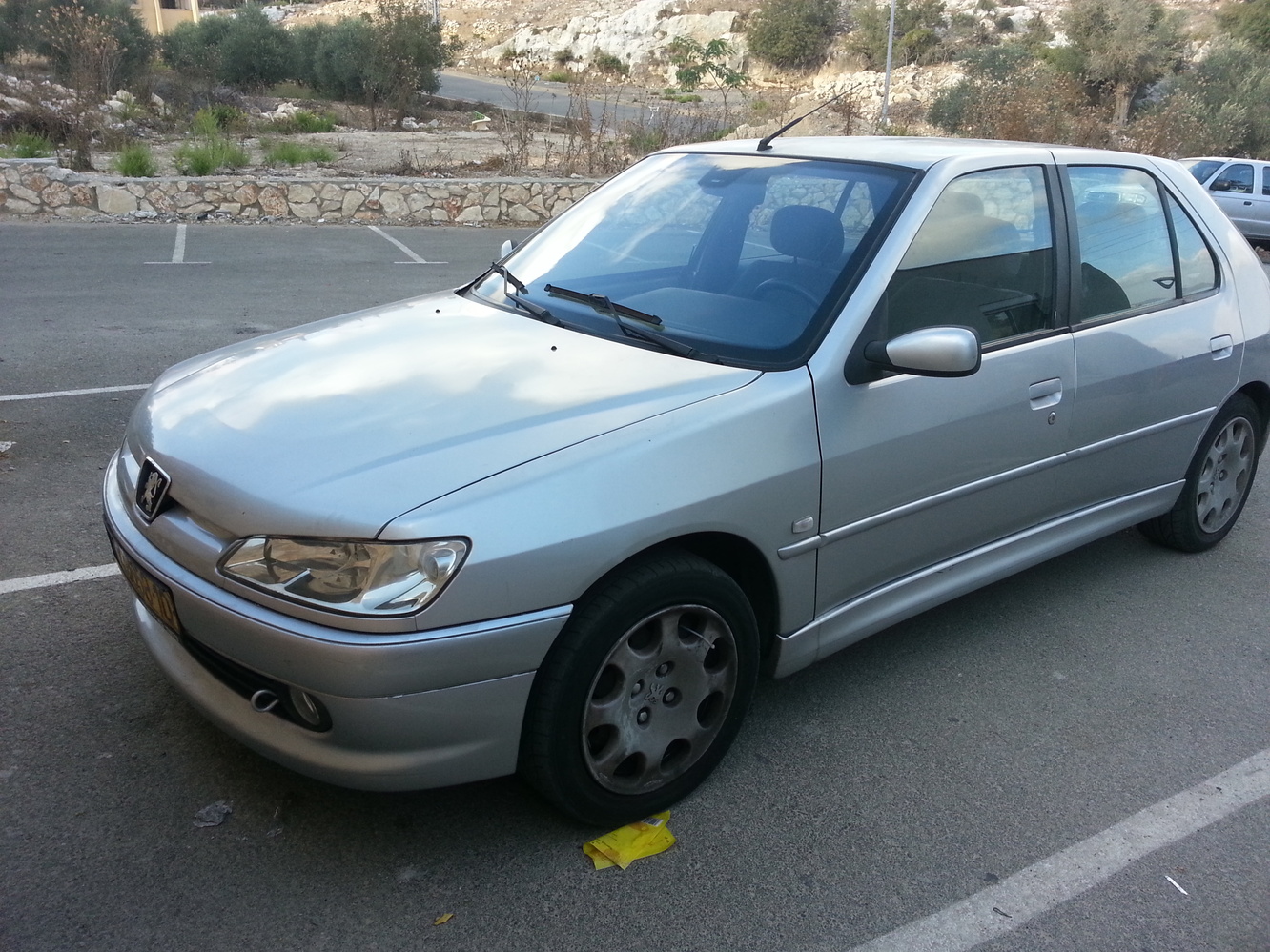

  6. הבעיה למכור אותה ולהביא אחת ידנית זה שהרכב עבר אצלי השקעה לא קטנה( לפני שגיליתי את הבעיה של הגירים) כמה תמונות למטה של הרכב לפני ואחרי
  7. יש לי פיגו 306 1.6 2001 גיר אוטומטי. (AL4) רכשתי את הרכב עם 124 אלף לאחר שעשו לו שיפוץ גיר. אחרי חצי שנה הגיר התחיל לעשות בעיות אז החלפתי גיר... והגיר הזה גם אחרי חצי שנה בארך התחיל לעשות בעיות (אחרי חיפוש גליתי שהגרים האלה הם ממש לא מוצלחים ולרב לא מתפקדים לאורך זמן ותמיד יש תקלות.) עכשיו אני חושב לעשות לה הסבה לידני ורציתי לשאל על מקום שמתעסק בזה וכמה זה בארך יעלה?
