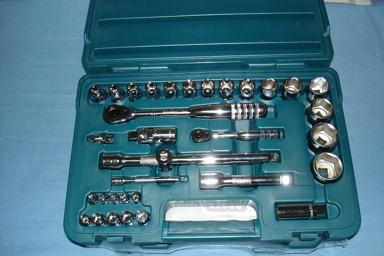

  1. שלום לא בטוח אם זה המקום הנכון לכתוב , את ההודעה הזו מישהו הציע לי לקנות את הכלים בתמונה ב 390 שח האם שווה ? תודה
