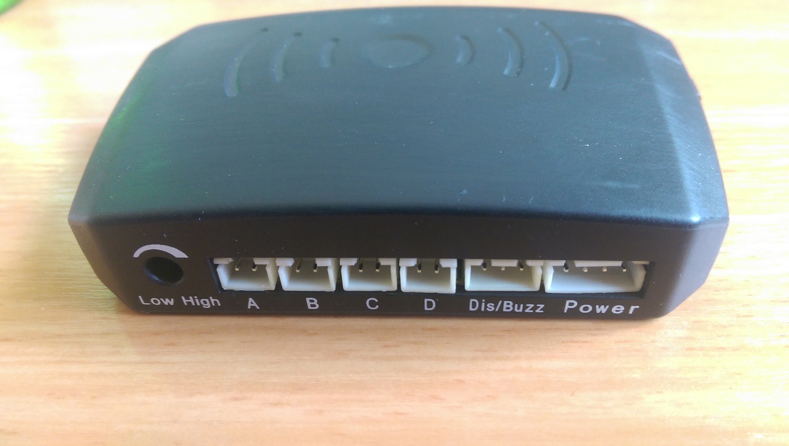

  2. אהלן, באלפא שקניתי לפני כמה חודשים יש כבל mini-usb שיוצא מאיזור קופסאת הפיוזים ולא מחובר לכלום. הנחתי שהיתה מחוברת אליו dashcam או רדאר. לא מזמן קניתי מצלמת רכב וניסיתי לחבר אותה לכבל. המצלמה עובדת סבבה כל עוד הרכב פועל ובמנוחה, אבל תוך כדי נסיעה היא כבית מדי פעם ונראה שהמתח בכניסה של הכבל לא יציב... בחיפוש אחרי מוצא הכבל מצאתי את הקופסא הזאת (מצולמת בלי החיבורים) לא הצלחתי למצוא פרטים על הקופסא. ועל הלוח שבתוכה יש שם גנרי למדי - (PCB-123 V1.3) הכבל המדובר מחובר ליציאה D, ויש עוד כבל שמחובר ליציאה A (אולי חיישן רוורס?). כמו כן יש כבלים מחוברים לשתי הכניסות, Power ו Dis/Buzz. אז השאלות שלי הם - 1. מה יכולה להיות הסיבה לקפיצות המתח ? 2. יש למישהו פרטים/מושג על הקופסא? האם אפשר להשתמש בשתי היציאות הריקות ? 3. מה משמעות חיבור ה Dis/Buzz ? 4. על מה הסוויצ' ובורג הכוונון שולטים? 5. האם אפשר לבדוק אם הקופסא תקינה? תודה ושבת שלום.
