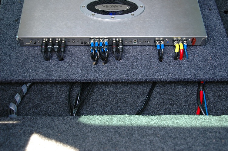

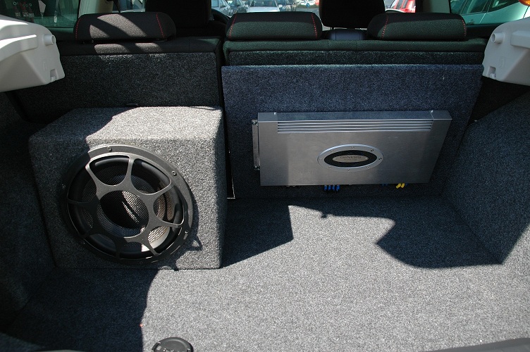

מינימליזם זה השם השני שלי , אני אוהב הכל נקי וללא תוספות מיותרות. Less is more. את בלאגאן הפוטנציומטרים אני שומר לסינטיסייזר המודולרי שלי בכל מקרה, הנה עוד תמונות מהבוקר של ההתקנה של המגבר. גם פה אפשר לראות מזה עבודה נקיה וחסרת פשרות. למי שביקש, לצערי אין לי תמונה של ההתקנה של המיד באס מקדימה. מבחוץ זה יושב במקום הסטנדרתי של הרכב. -
