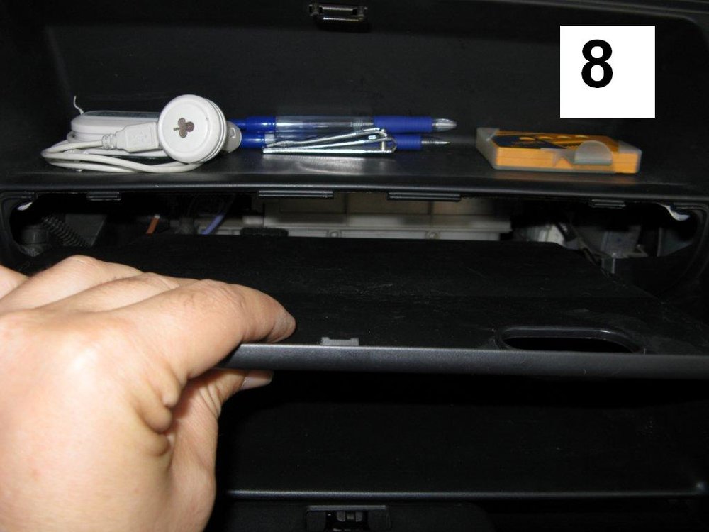

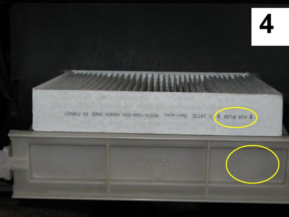

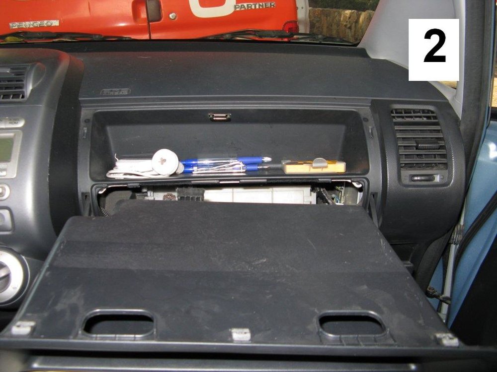

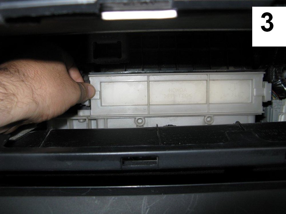

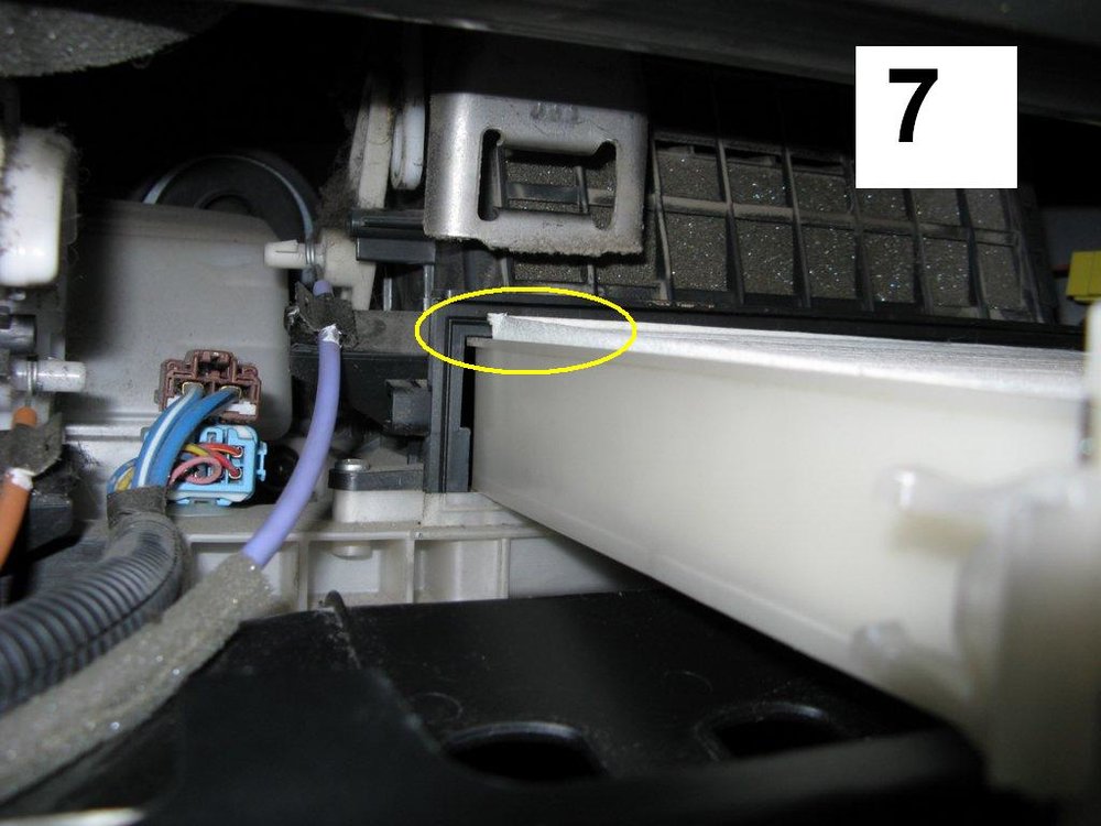

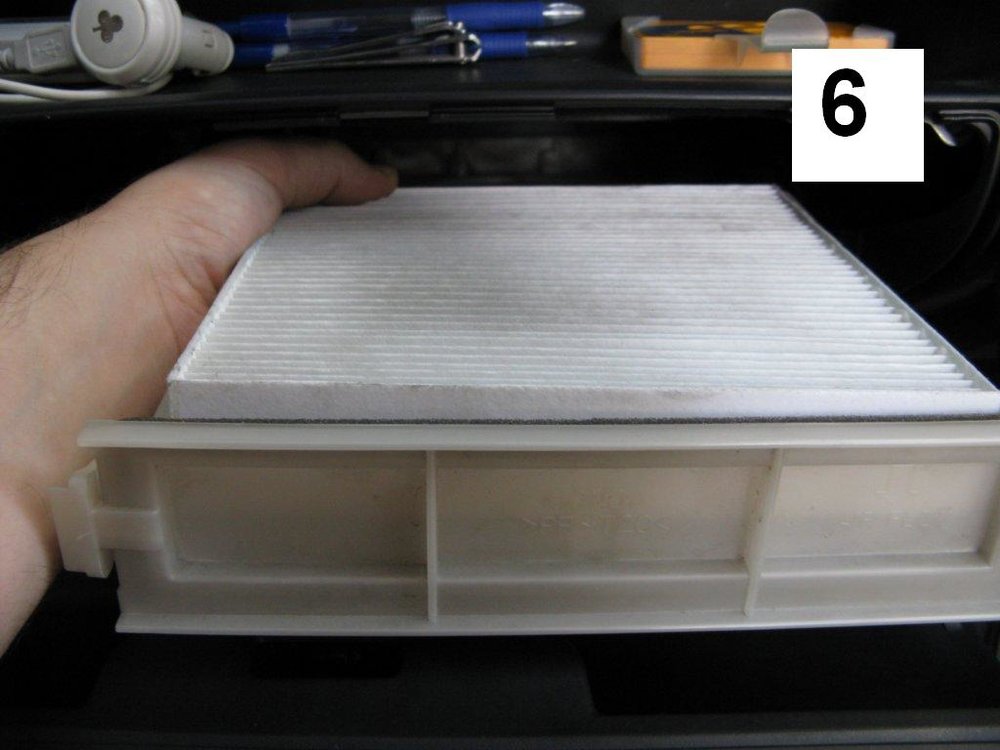

מסתבר שפילטר מזגן נמצא במקומות מגוונים ברכבים השונים ובמוסכים לא מורשים לא תמיד יודעים איפה למצא אותם. זה אפילו קרה במוסך שמתמחה במיזוג אוויר. במקרה שלי הסתבר שבכלל לא היה פילטר מזגן, למרות שהבעלים הקודמים עשה את כל הטיפולים במוסך מורשה. פילטר מזגן מקורי של הונדה עולה מעל 300 שח, ואת החליפי קניתי בכ-100 שח. אני מניח שאפשר למצוא במחיר זול בהרבה, אבל לפחות הרווחתי את ההדרכה שקיבלתי במוסך המורשה. כשהפילטר בחוץ - למי שיש פילטר מקורי, אולי אפשר לנקות בלחץ אוויר בפנצ'ריה במקום לקנות חדש. אם זה לא מומלץ, אתם מוזמנים להגיב. עוד דבר: כשהפילטר בחוץ, אפשר לרסס חומר ריחני שדוחה עובש אל תוך מעברי האוויר שבמזגן. פשוט להדליק את המאוורר בדרגה הכי נמוכה ולהתיז כמות נכבדה לחלל שבו נמצאת המגירה של הפילטר (כשהיא בחוץ). אז ככה מחליפים, בהתאם לתמונות המצורפות. המכונית המדוברת היא הונדה ג'אז 2005. 1. הפילטר נמצא מאחורי החלק התחתון של תא הכפפות. כדי להגיע אליו צריך לפתוח את תא הכפפות ולמשוך את התא התחתון שלו, הזה החלק הוא הכי פחות טריוויאלי למי שכמוני לא מכונאי בדם: אין שם כפתור/ידית וכו': הדרך להסיר את הפלסטיק היא על ידי משיכת חלקו העליון למטה כמו בתמונה, עם הפעלת טיפה כוח, בצד שמאל (למשל) ואחר כך בימין. 2. מוציאים את הפלסטיק של תא הכפפות התחתון. 3. משיכת הפלסטיק הלבן, המגירה שבה יושב הפילטר, היא קלה - עם שתי ידיים בשני הקצוות. זה השלב שבו מי שרוצה רק לנקות את הפילטר, מנקה אותו בלחץ אוויר. וגם: מי שרוצה לרסס חומר דוחה עובש בזמן שהמאוורר פועל בדרגה 1 (הכי נמוכה), מתיז במשך כ-10 שניות לחלל בו ישבה המגירה הלבנה (שנמצאת עכשיו בחוץ). 4. חשוב: את הפילטר החדש (או לאחר הניקוי) צריך לשים כך שהחץ שמראה את כיוון זרימת האוויר בפילטר יתאים לחץ כיוון זרימת האוויר במגירה הלבנה. 5. בגלל שלא שילמתי מעל 300 שח להונדה עבור פילטר מקורי, יש צורך לעשות התאמה קטנה בפילטר. כדי שהפלסטיקים הבולטים במגירה לא יפריעו, צריך להזיז קצת את הנייר שבאקורדיון של הפילטר. 6. לאחר שיודעים את כיוון האוויר, מתאימים את הפילטר למגירה. הפילטר והמגירה אינם ריבועים, אלא מלבנים. במקרה הזה היה צורך לסובב אותו ב-90 מעלות אופקיות. 7. שוב, בגלל החטא הקדמון שהפילטר לא מקורי, והפלסטיקים שבתחתית המגירה מפריעים קצת לאקורדיון הנייר לשבת טוב, הפילטר טיפה בולט מעל המגירה. לכן, צריך ללחוץ עם האצבעות משני הצדדים על הפילטר כלפי מטה, ואז להכניס פנימה. 8. מחזירים את הפלסטיק של תא הכפפות בחזרה.
